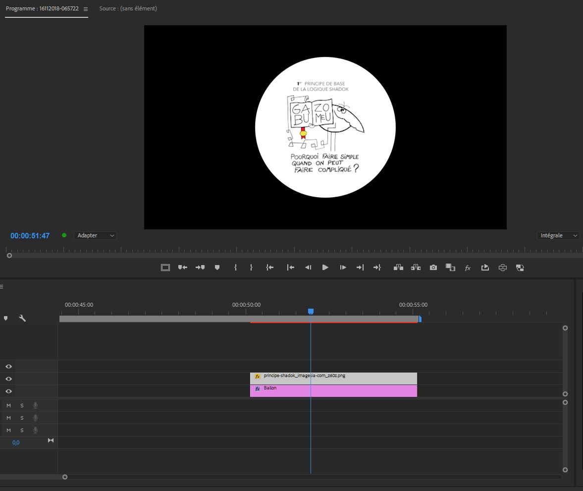

    A priori il n'y a aucun problème : si l'image comporte elle même un fond transparent, il suffit de la mettre au dessus de la piste qui contient le ballon. Il n'y a rien d'autre à faire.

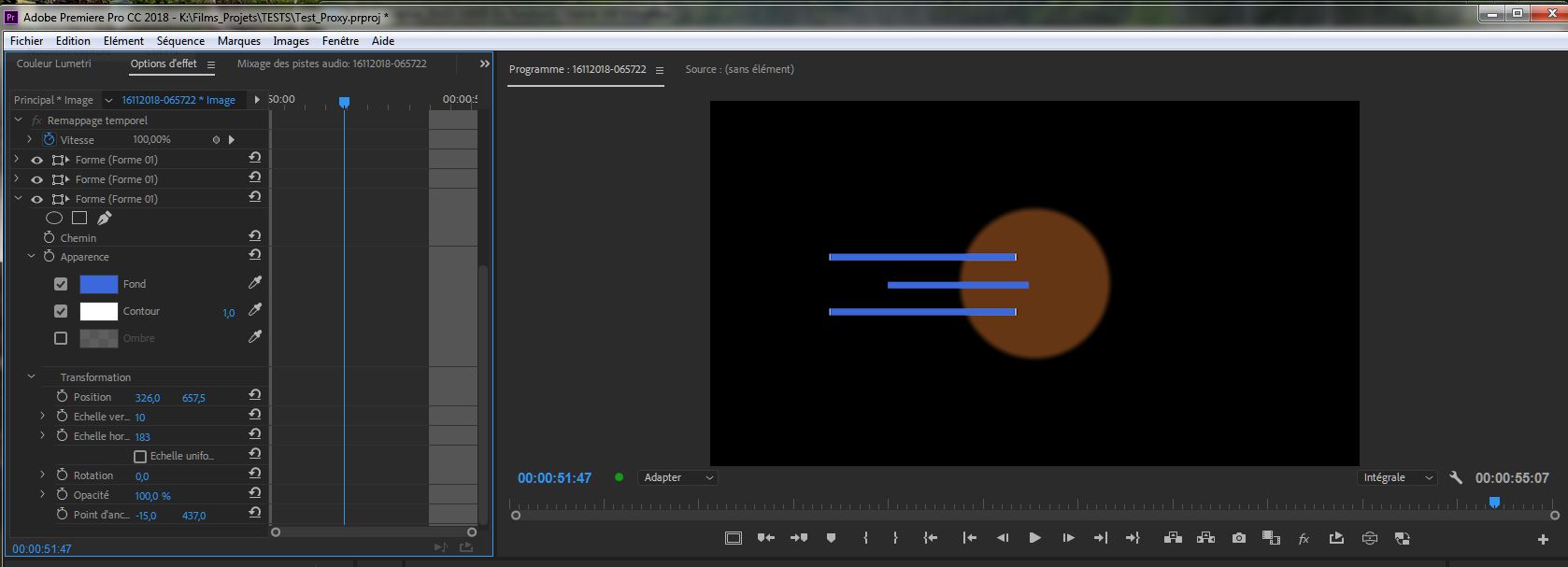

    Pour des formes simples, on peut toujours faire une image transparente avec le Titreur ou les Objets graphiques essentiels.
    ex avec un Ballon et 3 traits pour représenter la vitesse.

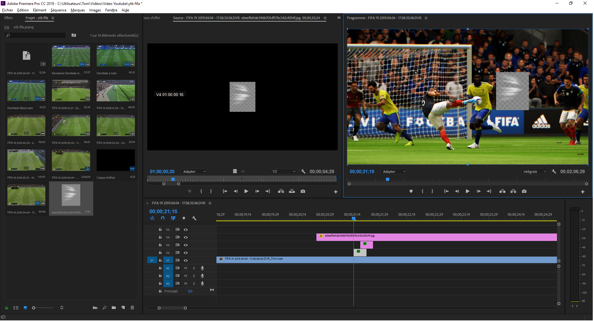

    Votre problème serait plus facile à comprendre si vous donniez une image de votre moniteur de montage (avec les carreaux )

  9. Crylo
    #9 Crylo, 5 Juin 2019
  10. ogt
    Le problème c'est que votre image n'a pas le fond transparent. Ce que l'on voit sous forme de grille c'est justement la visualisation du fond transparent, que normalement on doit désactiver avant de copier l'image.
    Il faudrait repartir de l'image originale pour avoir seulement les traits.
