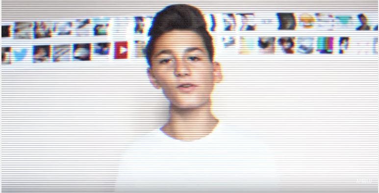

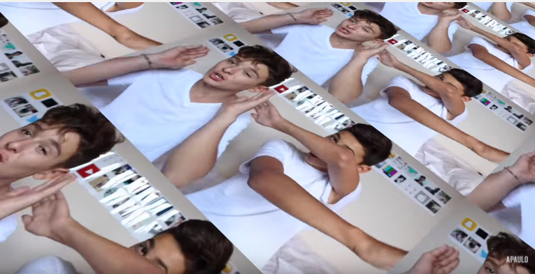

    Salut, je cherche comment réaliser ces effets donc si quelqu’un pourrait m'aider ça serait sympa. Sachant que pour la 2ème image, c'est une vidéo qui est mit en mosaïque et non une photo ;)
    S'il vous plait réponse sérieuse, merci

    Bonsoir , tu ne précise pas quel est ton logiciel de montage . Si c'est un log basique , il ne comporte peut être pas la possibilité d'obtenir l'effet de gauche qui , à mon avis , est la superposition de 2 effets :
    - effet de trame de télévision ( les petites lignes fines )
    - effet "déformation " de l'image
    Pour le 2 ème effet qui ne semble comporter que 2 images différentes , cela se réalise de la manière suivante :
    - Tu crée autant de pistes video qu'il y a d'images visibles dans le cadre
    - Chaque video est diminuée en taille et placée l'une à côté de l'autre , en vertical comme en horizontal . cela se réalise avec l'éditeur 2 D du logiciel . C'est un peu long à réaliser mais très facile à faire à condition que l'éditeur laisse voir les images qui sont impactées par la réduction d'échelle ( sinon , tu ne pourras pas les placer correctement et il y aura du noir entre les videos .
    - Une fois que c'est fait , il faut exporter cette video puis la réimporter pour appliquer sur l'ensemble une déformation en perspective , ce qu'est capable de faire l' éditeur 3D des logiciels les plus courants .
    PS : j'ai utilisé les termes 2D et 3D qui sont des termes "généralistes " . Dans mon logiciel ( Edius ) , par ex , l'outil permettant de faire l'effet N° 2 s'appelle " l'outil de présentation " et on ne retrouve pas ce nom dans d'autres logiciels

    Pour le deuxième j'y ai pensé mais je trouve ça un peu long et je pense qu'il y a un moyen de le faire avec juste 2/3 manip

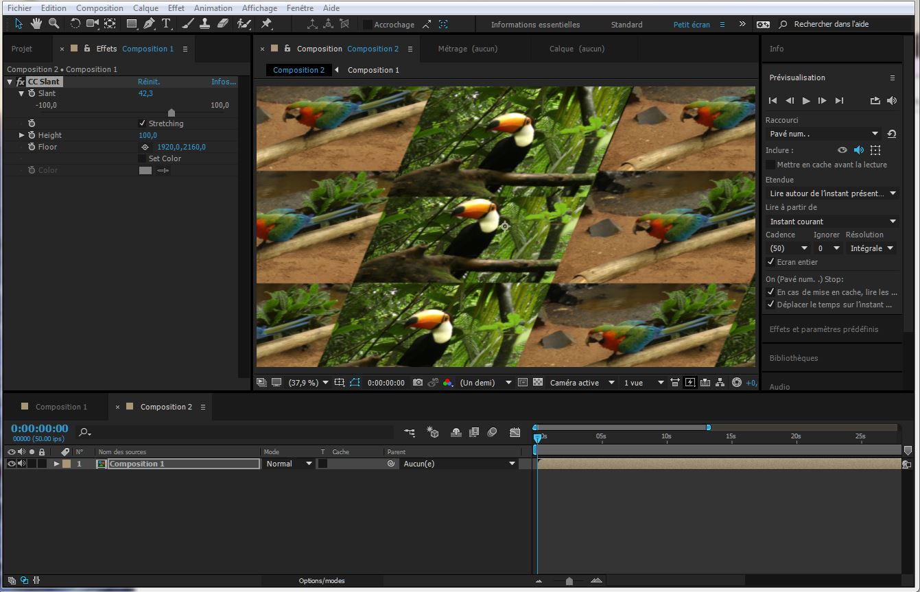

    Pas toujours nécessaire, cela dépend des possibilités du logiciel utilisé :
    Par exemple avec Premiere Pro, il suffit de créer une séquence imbriquée avec les clips concernés, puis d'appliquer les effets de rotation et de perspective sur cette séquence, traitée comme un clip unique.
    On peut faire exactement pareil avec AfterEffects, en créant une pré-composition, qui est l'équivalent d'une séquence imbriquée dans Premiere, et en insérant cette pré-composition dans une nouvelle à laquelle on applique les effets.
