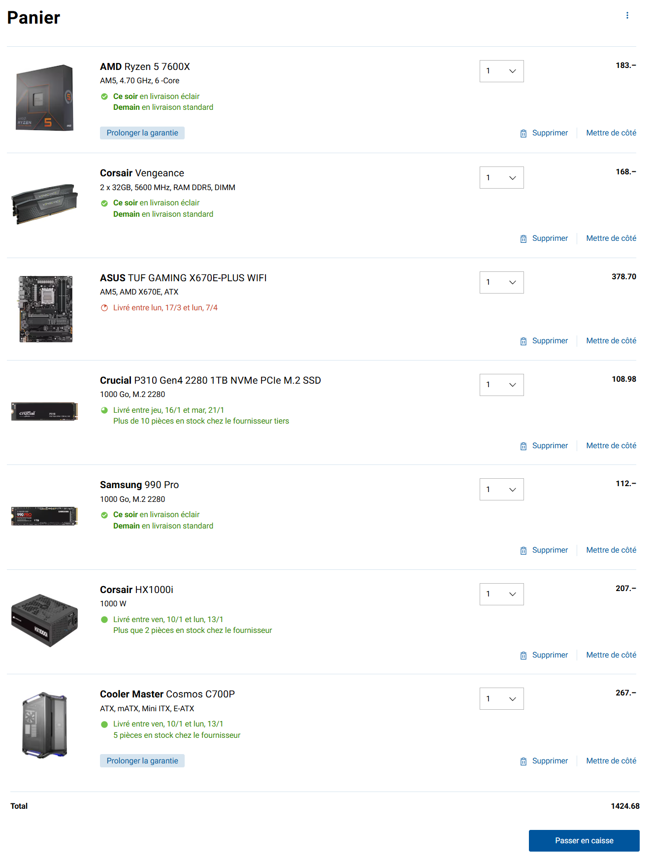

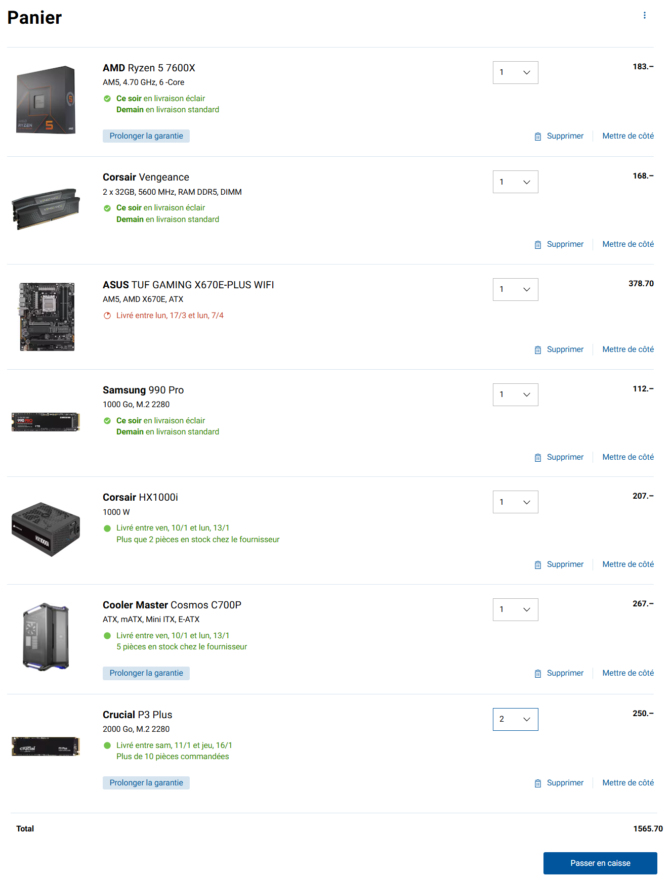

    un amd 7600X avec une carte mere X670E, une carte Nvidia (4060 ? )
    quelques SSD Nvme x4 gen 4 de 1 et 2 Tera
    (tu peux gagner 100 euros en prenant un boitier moins bling bling
    et 60 euros en prenant une alim 850W, que tu pourrais mettre dans un AMD 7900X)

    Cher ton panier Giroudf et incomplet: manque le GPU
    Sur l'Alim et le boitier on peut gagner 200€ facile
    Le processeur à 28400 de Cpu mark c'est un peu juste en 2025 ma config de 2020 a un CPU à 34000
    12 cœurs 24 threads

    pour faire de la video ca sert a rien un CPU haut de gamme, le 7600X et une bonne carte nvidia suffit largement.
    Mais si il veut absolument un 7900X , il peut gratter comme indiqué sur le boitier et l'alim.
    On trouve une 4060 pour 300 euros et il est dans le budget.
    Mais pour le GPU , je lui laisse le choix. une 3090 d'occase a 500 euros c'est bien aussi, ou une 4070.
    J'ai oublié le radiateur du CPU aussi, mais un be quiet! Dark Rock Pro 4 a 70 euros
    devrait bien aller sans trop ecorner le budget.
