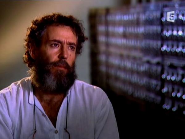

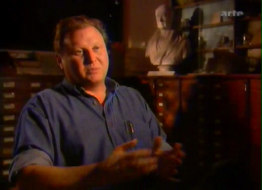

    Je voulais dire dans l'effet NGC / BBC le sujet est surex par rapport à la déco .. voir même des fois je les soupçonne de planquer une lumière froide bleue pour un peu éclairer les murs et dramatiser le laboratoire en peter la tête en lumière chaude au faisceau en diago peu d'ombrage dans le champs. Zont ptet fait exprès pour dramatiser .. on doit pas regarder les mêmes documentaires lol
    voir fichiers joints ... c'est du 4:3 en UW j'aurais plus de décors, je préferre les plans ou on voit les mains du sujet quand même .. mais la profondeur de champs du second est intéressante surtout qu'il n'ya rien d'intéressant derrière lui .. et ça permet de ne pas détourner le regard du sujet.
    Dans la première image a mon sens c'est pas assez éclairé mais il y à l'air d'y avoir 2 points la face du bonhomme a cour est éclairée tandis qu'a cour également on voit l'ombre du personnage sur le buffet / commode
    J'ai bon ?
    Donc la diff et les pépins c'est pas du tout la même chose, problème de lumière diirecte ou indirecte ? J'aurais pensé que plus on traite le flood de la fresnel avec de la diff plus on se rapprochait de l'effet pépin ... ça bouffe pas trop de puissance le pépin ? on peut envisager éclairer les pépins avec les fresnels ? C'est pas cher je crois les pépins en plus ?

    Si si tes exemples sont bons, c'est typiquement de l'image "BBC doc" ... d'ailleurs il m'est arrivé de bosser pour la BBC en film et en video. C'est le terme surex qui m'a planté ! Ils font ça EXPRES :D
    UW je ne connais pas ... W ça doit être pour WIDE ? Mais large en focale (grand angle) ou en format : par exemple 16/9 ? Pour le montage tu seras obligé d'avoir des valeurs différentes. Quant au choix de ce que l'on met en évidence dans la déco, tout dépend du sujet ... un buffet victorien chez un flic de Scotland Yard :perplexe:... à moins que ce ne soit un rappel du 221 Baker Street (Sherlock Holmes). Un moyen facile d'échapper aux décos bidons, l'incrust sur fonds de documents.
    Non la diffusion est une feuille que l'on intercale dans un faisceau direct, le parapluie lui agit en réflexion. Au résultat le pépin arrose plus c'est toutefois tributaire de la nature de l'élément réfléchissant : blanc, argenté, doré ...... mais l'un et l'autre sont des lumières diffuses. Pas de pépins sur les fresnels, utilise des sources ouvertes !
