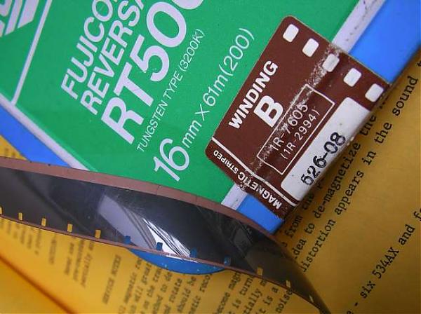

    Bonjour !
    Je suis à la recherche de toute aide concernant un questionnement sur cette bobine 16mm AGFA...
    Pour info', je suis étudiante documentaliste et je commence tout juste mon apprentissage concernant les différents supports audiovisuels.
    Je suis un peu perdue concernant ce support. Il s'agit d'une bande magnétique film 16mm (avec enregistrement sonore du coup), mais... quel est le type de son ? Peut-on le déduire d'après ces photos et avec les références ? (je suis désolée si ma question paraît un peu bête pour les connaisseurs, je ne demande qu'à apprendre)
    Merci d'avance !

    Comment ça le "type" ? C'est un enregistrement analogique, comme les bonnes vieilles cassettes audio

    Ce sont des bandes mixage, pour les lire il vous faudra trouver une table de montage 16 mm comme une Atlas deux pistes son, un studio mixage encore équipé 16 mm. La partie bleue c'est de l'amorce destinée à mettre à la longueur par rapport aux autres bobines.

    Il n' y a que le son sur la partie magnétique. L'ensemble est à la même longueur que la bande image film 16 mm.

    Oui, ça provient sans doute d'un repiquage

    Oui, le son original 6,35 mm provenant d'un magnéto Nagra, Perfectone, Stellavox est repiqué sur une bande 16 mm pour le montage. Les différentes bandes seront mixées sur des racks 16 mm pour finir sur une bande magnétique 16 mm ...
