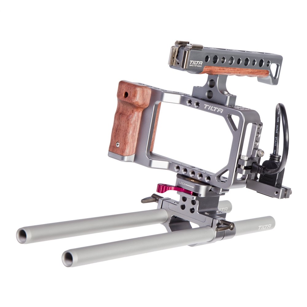

    Tilta fait une cage assez semblable et j'aime bien la qualite Tilta
    Amazon.com : Ikan ES-T13 Blackmagic Pocket Cinema Camera Rig (Tilta) : Camera & Photo

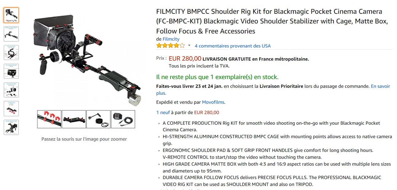

    J'avais repéré ça (photo ci-dessous) mais je ne sais pas ce que ça vaut en main. Capture d’écran (6).png

    filmcity c'est du matos hyper bon marche indien.
    le probleme c'est que la qualite aussi est hyper bon marche, l'alu ultra mou, les filtages qui se barrent apres trois serrages, enfin bref t'en a pour ton argent.
    perso, je mettrais un peu plus et je prendrais du tilta au moins pour la cage.
    apres, le support d'epaule, les tubes , les poignees, tu peux prendre du bon marche, ca fera pas tellement de difference.

    la cage est aussi tres pratique pour pas bousiller la sortie HDMI qui est tres fragile.
    C'est pour ca que la cage tilta a ma faveur.
