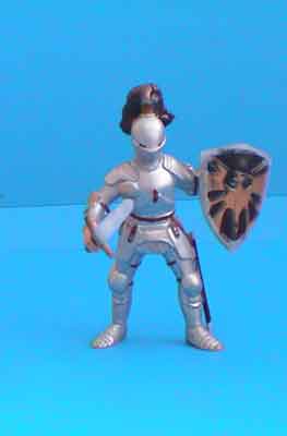

    Voici deux photos de mon soldat à morpher: Et une question annexe (j'en ai des tonnes :).. pour le fond... Comment tu t'y prends pour faire une image panoramique de la rotation dans le garage.. J'ai réussi à mettre des images pano que j'ai chopé sur le net.. mais l'image sort du contexte de ma réalisation.. En fait j'aimerai réaliser ma propre image panoraque..
    Enfin bref voici mes images:

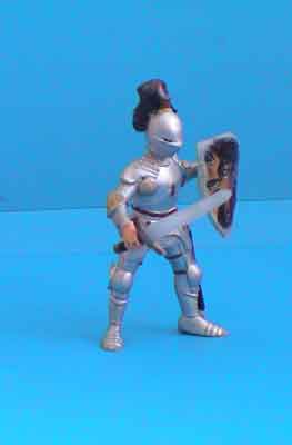

    et la deuxième..

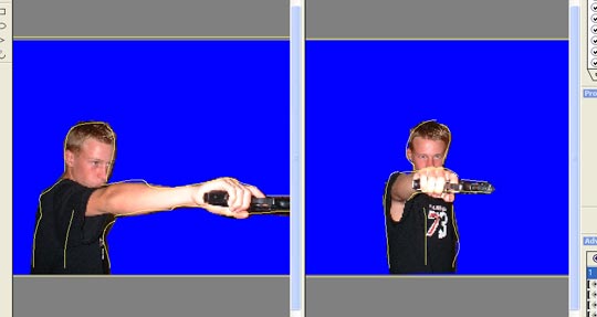

    alors pour le morphing , premièrement, tu dois détourer tes persos, donc tu ne gardes que tes persos, et le reste autour c'es transparent.
    tu les enregistres en .psd et tu les importes dans première.
    voilà la photo, je vais le faire en plusieurs messages pour te mettre les images à chaque fois, désolé pour le repaire de surcharger un peu, mais y'en aura pas tant que ça , 4 ou 5 max.
    à tout de suite
      18.2 KB
      197

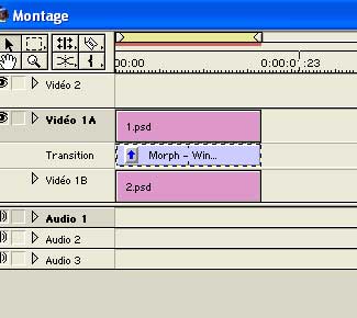

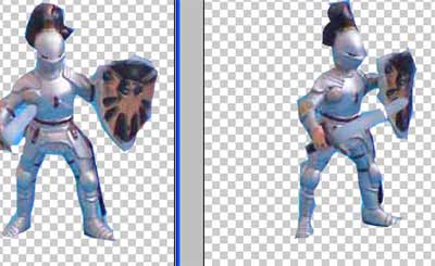

    ensuite tu places la première image sur vidéo a et la deuxième sur video b, et tu places la TRANSITION winmorph entre les deux. et pas le filtre winmorph.
    la durée, c'est à toi de voir, mais en général, il faut que cela dure 4 frames, en moyenne tu fais ton perso sous 7 ou 8 angles différents, donc en gros ça dure 1 seconde au plus, car plus , après tu vois que ce n'est pas net.
    donc pour aller modifier dasn winmorph, tu double clique sur la transition, puis sur autres et tu te retrouves dans winmorph.
    à tout de suite
      14.4 KB
      183

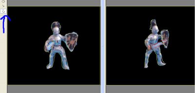

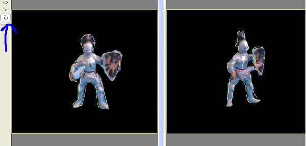

    ensuite, tu te sers de l'outil ou il y a la flèche bleu pour détourer, moi, là je l'ai fait à l'arrache juste pour te montrer. Mais c'est pour te montrer comment détourer , car il ne faut pas par exemple, faire une jambe en entier d'un seul coup, mais il vaut mieux, faire un côté , puis l'autre.

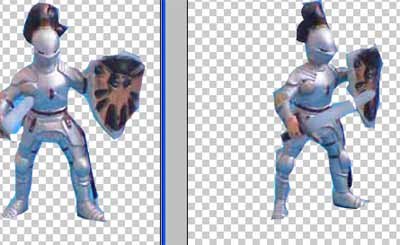

    voila ensuite tu rassemble les traits entre eux. et voilà
    et tu cliques sur return to host et voilà, c'est bon, tu fais ça pour toutes les images tu morphe de la 1 à la 2, puis de la 2 à la 3, donc chaque image est plaçé deux fois sur la time line. une fois en haut et une fois en bas.
    ensuite, quand tu as fait ça, tu cré un élément virtuel de toutes ces frames, mais une image par 1 image, enfin, c'est mieux expliqué ici http://www.creativecow.net/articles/kumar_satish/bullet_time/index.htm
    allez bonne chance
    ciao
    ben
