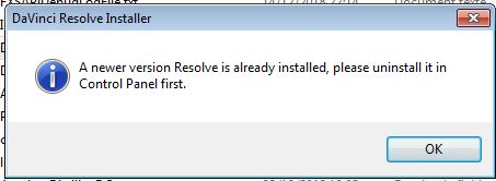

    Pour conclure, même résultat, une nouvelle version est disponible merci de désinstaller..

    Vous êtes sûr de votre message ?
    Ne serais-ce pas plutôt celui sur mon image, indiquant qu'une version plus récente (ou la même) est déjà installée ?
  9. Adso1007
    En effet, pardonnez ma confusion, c'est exactement cela. Dans ce cas je vais tenter d'installer chaques versions une par une en esperant qu'il y en est un qui fonctionne sur windows 7.. Mais d'après ce que j'ai lu, il n'en existe qu'une et encore..

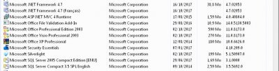

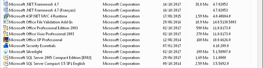

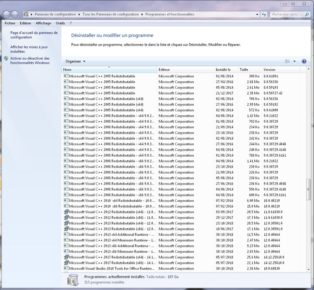

    Chez moi elle tourne sous W7 : probablement des mises à jours des différentes librairies de Windows sont nécessaires (Visual C++, Net Framework, ...), mais je ne peux pas vous dire lesquelles.
    Liste de celles présentes sur ma machine, dans les images.
    Remarque : il faut absolument installer ce programme dans le répertoire par défaut : C:\Program Files
