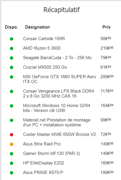

    J'ai tout trouvé et j'ai du rajouter une carte son... et un écran par contre dans ta config il n'y a pas de ventirad, c'est voulu ?
    Voilà ce que j'ai fais comme config :

    Mais comme dit par Caraibe , les chipsets son intégrés aux cartes mères sont de très bonne facture, sauf si vos besoins sont autres que la simple sortie sur une chaine HiFi.
    Et une carte son, ça se rajoute facilement après coup.
    Dans votre config il manque un SSD pour la vidéo (indispensable pour la fluidité sur la timeline),
    et je ne comprends pas l'utilité du ventilateur Storm MF 120
    Par économie vous pouvez réduire l'alimentation à 550 W, largement suffisant.
    Le Ryzen 3600 est livré avec son propre ventirad, à tester pour voir s'il n'est pas tro bruyant.
    J'ai un 3900X, le ventirad livré est tres bien.

    pour moi il faut que ça suive bien côté son car j'enregistre les instruments de musique sur multipiste puis je mixe sur l'ordi après, et idem quand je sors de Vegas pour le son, il faudrait que la qualité soit top car je remarque qu'il y a de la perte quand je fais un rendu même en temps réel ou au maximum de qualité audio. Bon là si je parle de ça je sens que je vais devoir rechanger de discussion lol !

    oui mes besoins sont autres justement. Je fais de la musique et le son doit être nickel. Mais en effet, je pense qu'il vaudrait mieux que j'achète une carte son à part, mais il faudrait que je sois sure que la carte mère l'acceptera.
  11. ogt
    N'importe quelle carte son avec interface PCI-E conviendra.
    Je vous conseille d'abord de tester le chipset intégré, puis si ça ne convient pas de passer à une carte son autonome.

    ah ok, merci. donc j'enlève la carte son que j'ai ajoutée à ma config ? Je ne sais pas si c'est celle intégrée ou pas en fait...
    Et pour le ventirad, il n'y en a pas dans la config, il en faut un ou pas ? Je ne sais pas la différence entre ventilateur et ventirad... (j'ai un peu honte :sad:)
    j'ai pris ça :
    Gamer Storm MF120 (PAR 3) mais je sais pas si il faut un ventirad ET un ventilateur...

    Si tu veux l'utiliser aussi pour de l'enregistrement musique, prends une carte son sérieuse, pas une carte son de gamer.
    Le chipset intégré est aussi bon que le gadget Asus

    Je n'ai as compris l'intérêt du Storm MF 120 !
    Comme dit par SaintKro, si vraiment il vous faut une carte son haut de gamme, cherchez chez les spécialistes.
