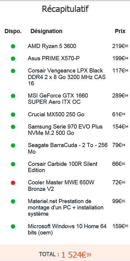

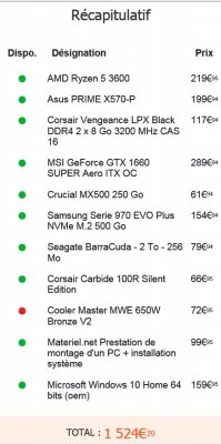

    Avec, par exemple, le configurateur de Matériel.net vous pouvez vous faire monter un configuration sur Mesure qui sera super dans cette gamme de prix (exemple sur mon image)
    Configurateur PC sur mesure Materiel.net

  15. fannydoll2000
    1,050
    33
    +0 / 2 / -0
    whaaa ! super merci !!! ça m'aide vraiment car je ne connais pas les composants et les spécificités qu'il faut pour pas que Vegas plante.
