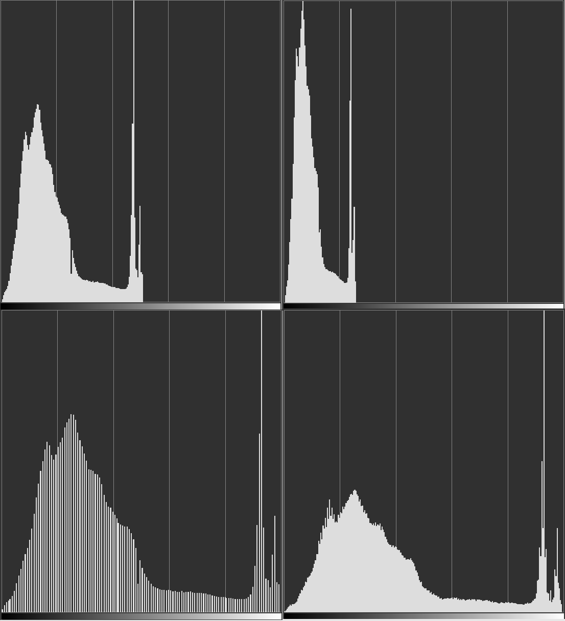

    Ce n'est pas une histoire de "fiabilité du calcul" (cela veut tout et rien dire) ou "d'erreur d'arrondi", mais plutôt d'avoir un rab' de niveaux pour les traitements qui vont "écarter" ces niveaux.
    Même en partant d'une image 8 bit et sans changer la résolution, tu n'aurais pas de soucis si tu assombris cette image. Dans ce cas là, les niveaux se rapprochent les uns des autres, le saut d'un niveau à un autre est plus fin que nécessaire pour l'export, aucun soucis. En revanche, c'est quand tu éclaircis (ou quand tu pousses la saturation d'un canal) que tu peux avoir des problèmes.
    Imaginons une image en niveau de gris, codée sur 8 bit, mais qui n'exploite que les valeurs de 0 à 127. Oui, bon, OK, tu t'es planté sur l'exposition, ça va, pas la peine de remuer le couteau dans la plaie. Si tu décides de diminuer la luminosité de cette image d'un facteur 2, les valeurs d'exports iront de 0 à 64. Les pixels initialement à 127 devront être arrondis au choix à 63 ou 64. Oui, il y aura une erreur d'arrondi, mais on s'en contrefiche parce que cette erreur, un demi niveau, est plus faible que ce que permet l'export. Cela ne provoquera pas de phénomènes de bandes.
    En revanche, si tu veux doubler toutes les valeurs de cette image, tu n'auras que des niveaux pairs: 0, 2, 4... jusqu'à 254. Bien que le format d'export permette théoriquement un pas de 1 niveau, ton image traitée n'exploitera en fait que des pas de 2 niveaux. Là, ça peut générer des phénomènes de bandes.
    Si tu as au préalable réduit la résolution de ton image d'un facteur 4 (un facteur 2 dans chaque dimension), et que tu as un moteur de traitement qui conserve les parties décimales, tu as virtuellement un pas de 0,25 avant de booster ta luminance. Tu peux donc booster d'un facteur 4 avant d'avoir des problèmes de bandes.
    C'est quelque chose qu'on constate très bien en regardant les histogrammes. Sur une image qui a été boostée mais sans changement de résolution, on commence à voir des "raies absentes" régulièrement espacées dans l'histogramme. Plus on booste, plus il y en a.
    C'est ce que j'ai fait ci dessous. En haut à gauche, l'image d'origine. En haut à droite, j'ai baissé la luminosité d'un facteur 2. Pas d’artefacts. En bas à gauche, j'ai boosté d'un facteur 2. Oh! Mais qu'est ce que c'est que toutes ces raies bien moches ? En bas à droite, c'est la même image boostée avec les raies, mais dont j'ai réduit la résolution d'un facteur 2 dans les deux dimensions. Oh surprise, les raies ont disparu.
    Attention, on pourrait avoir l'impression que l'image réduite en taille est plus sombre, mais ça n'est pas le cas.
    Bon là, j'ai fait d'abord les correction de couleurs, et j'ai réduit la taille à la fin. Mais si le logiciel est bien codé, c'est à dire s'il ne fait pas d'arrondis pendant les traitements mais seulement à l'export, on peut opérer dans le sens inverse.
    Bien sûr, ça ne marche pas si tu réduits de 4 à 2K, que tu exportes en 8 bit, et que tu réimportes ce fichier dans ton logiciel pour commencer tes corrections.
    A noter que le phénomène de bandes se voit sur les grands aplats uniformes (le ciel par exemple). Sur une image contenant beaucoup de détails, ça n'est pas forcément un problème. C'est aussi pour ça que des images bruitées sont potentiellement moins sensibles à ce problème. Cela s'apparente alors à du dithering spatial.
