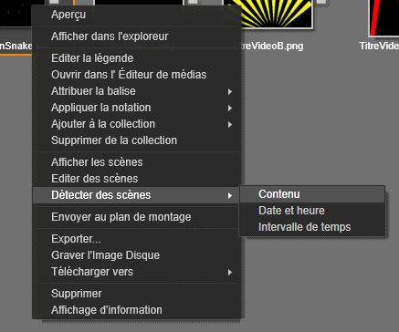

    Je me permets de prendre part à la discussion. Si je comprends bien, tu importes un clip/film/fichier vidéo et il apparaît en entier dans ton sélecteur de média. Et si je suis sur la même longueur d'onde que toi, tu souhaiterais choisir des extraits de ce clip pour faire ton film à toi.
    Si c'est ça, j'ai peut-être la solution. Que ce soit pour Pinnacle 16 ou 17, il te suffit de faire un clic droit sur le fichier qui t'intéresse puis :
    Détecter des scènes, Contenu
    Ainsi, le logiciel scindera ton clip en plusieurs autres clips en fonction des changements de caméra, des explosions ou des effets de lumière s'il y en a.
    J'espère avoir pu t'aider.
    Cordialement !

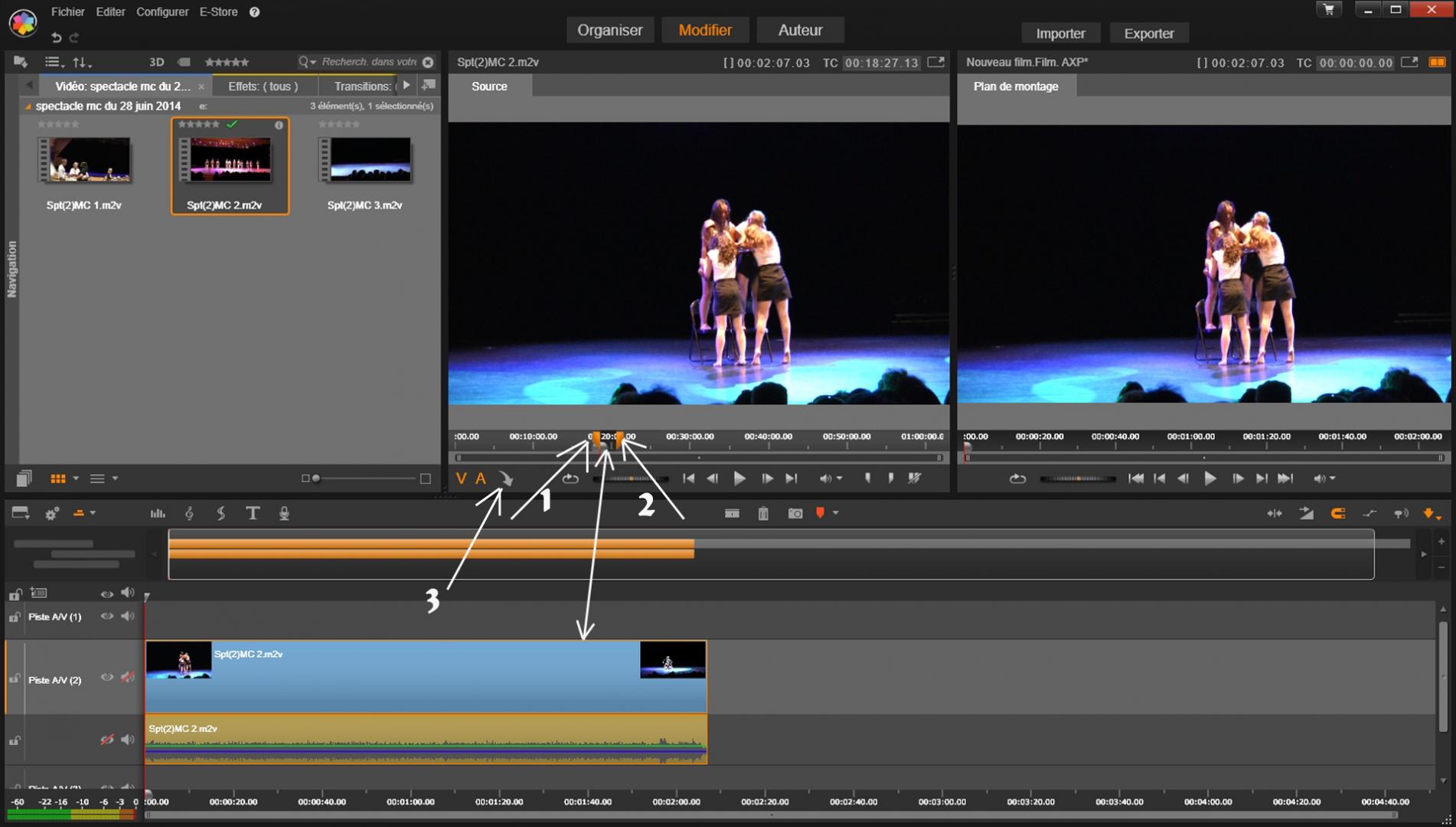

    Hors de la solution donné par "Sizefac" tu as aussi cette possibilité...

  7. zag87
    montage vidéo avec Pinnacle 17
    Re S F
    Je viens donc de cliquer ( droit) sur la vidéo, mais dans le menu déroulant j 'ai tout les menus que j'aperçois dans ta capture d'écran sauf que tout ce qui concerne les scènes n 'y est pas
    Pour l'autre soluce proposée avec fond d'écran également je n'ai pas les deux scènes séparées ...........qui s'affichent puis non plus pour la manip finale troisième opération cette flêche n 'apparait pas .

  10. sizefac
    Je te rassure : L'outil est puissant et complet mais il nécessite forcément un temps d'adaptation.
    Concernant "la flèche n°3", inexplicablement, parfois elle n'apparaît pas non plus chez moi pour certains fichiers. Là, je n'ai pas de solution miracle. Des fois, le fait d'importer un autre fichier (puis de le supprimer dans la foulée de mon plan de montage) suffit à la faire apparaître de nouveau. Bizarre !
    Concernant "les deux scènes séparées", c'est un mode d'affichage. Pour ce que tu fais, je ne suis pas persuadé que ce soit pertinent. Chaque chose en son temps, pas la peine de t'embrouiller pour le moment avec ça.
    Actuellement, la seule solution "bidouille" que je peux te proposer est la suivante :
    Mettre le clip en entier dans ton plan de montage et de le couper au fur et à mesure. Pour le mettre, tu le sélectionnes (clic gauche maintenu) puis tu le glisses sur le plan de montage (tu lâches le clic gauche). Ensuite, tu le coupes aux endroits que tu souhaites. Pour se faire, tu utiliseras l'outil Lame de rasoir (page 85 du manuel que j'ai trouvé ici : http://howto.corel.com/index.php?ac...ureFileStore::getFile&f=/2/25/Fr-studio17.pdf )
    Si jamais, la technique expliquée par GCVMP est détaillée à partir de la page 101 du même manuel indiqué auparavant).
