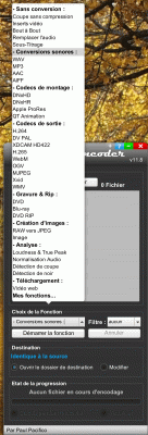

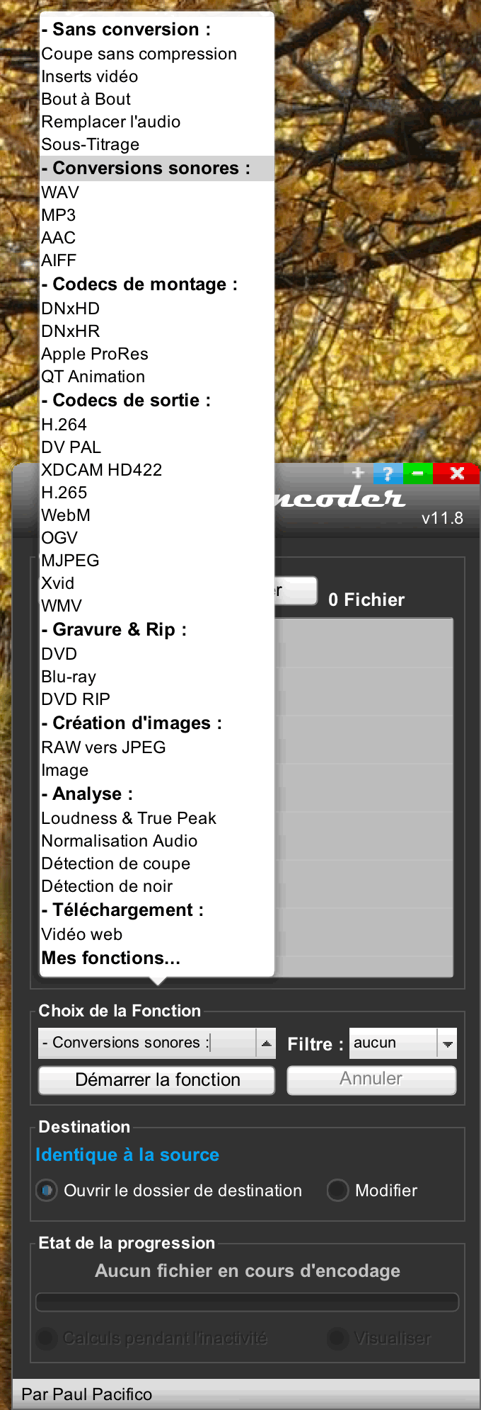

    (Au passage quelqu'un sait si sur PC apart le soft Cliptoolz Converter y aurait un autre soft capable de transcoder en dnxhd et prores422 ?)

    Merci JLB21, superbe nouvelle découverte.
  14. JLB21
    5,800
    60
    3,036
    +167 / 361 / -12
    C'est un autre intervenant du Repaire qui me l'a fait découvrir l'an passé… Sauf erreur de ma part, AQW333…:jap:
