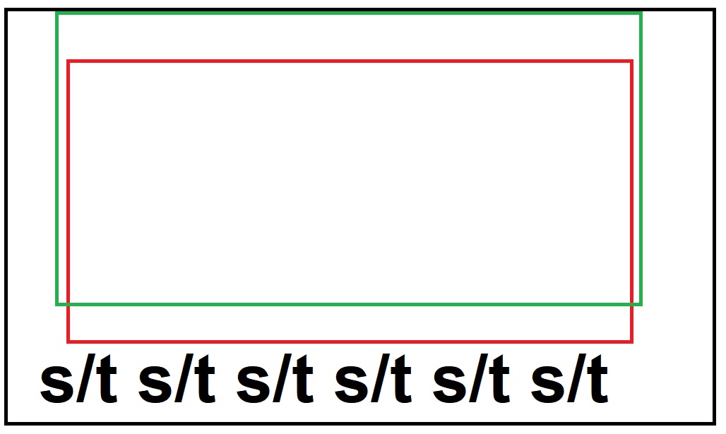

    Alors un petit crobar
    En noir image origine
    En rouge image zoomée
    En vert résultat du zoom shifté vers le haut pour ne pas perdre les têtes

    Merci pour le dessin: un dessin vaut mieux qu'un long discours ;-)
    J'arrive à comprendre le principe pour une image mais sur une vidéo, je suis trop novice visiblement.

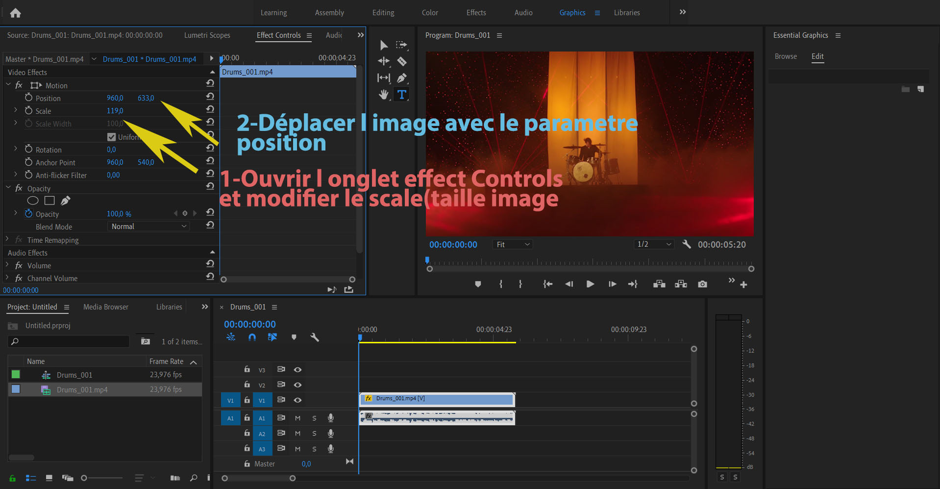

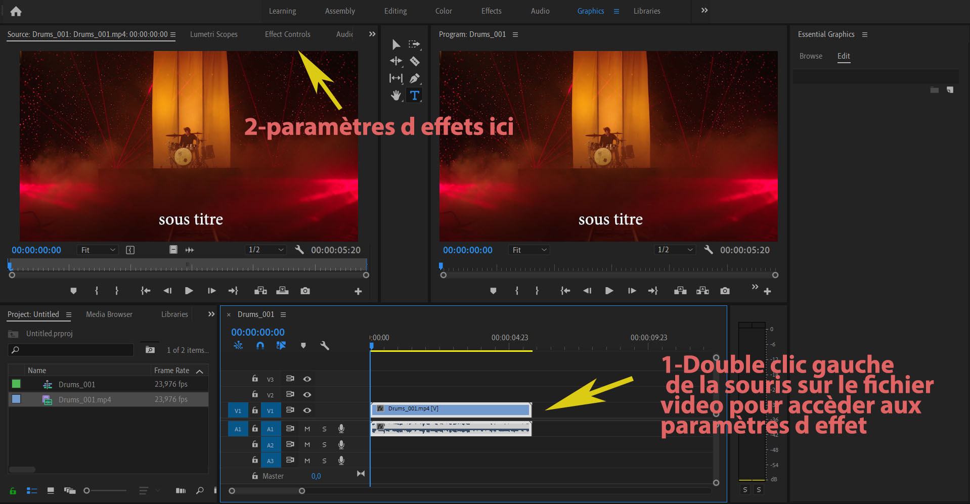

    Récapitulatif du processus de Zoom et recadrage dans première
    ETAPE 1
    ETAPE 2
    • Merci Merci x 2

    Bonjour :)
    Merci pour ces explications très claires !
    J'ai réussi ! :good:
    Comme j'ai zoomé, les sous-titres ont disparus mais une bande noire est apparue pour remplir l'espace.
    J'imagine qu'on ne peut pas faire "mieux"? :unsure:
