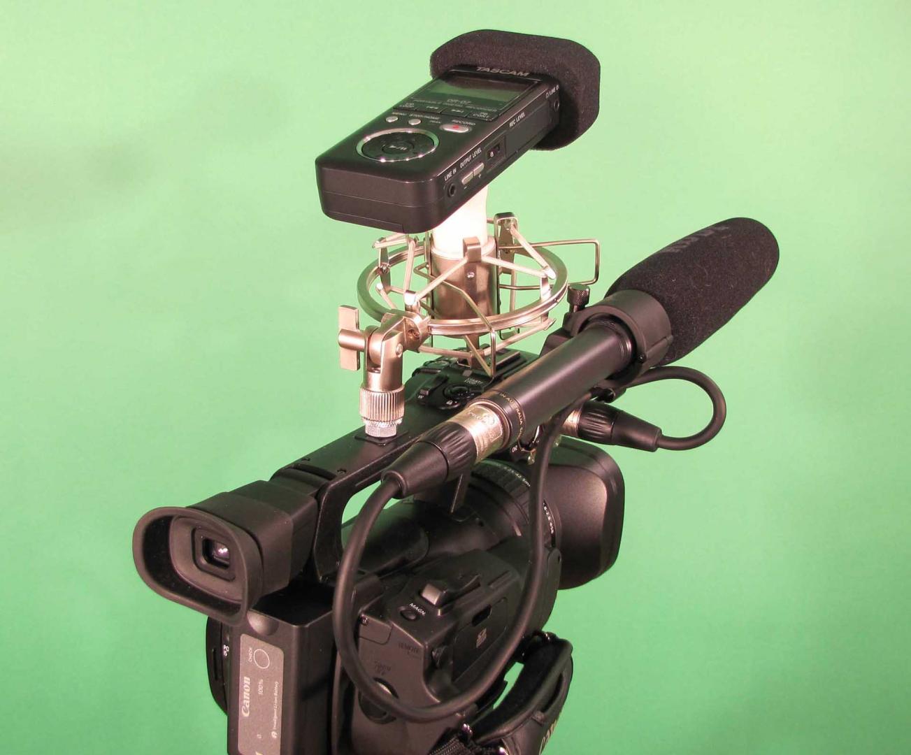

    Oui mais ça fait un peu usine à gaz car l'enregistreur doit être fixé sur une suspension... Comme ici:
    La synchro est effectivement un sacré problème... Rien d'insurmontable sur le logiciel de montage (j'utilise Premiere) mais casse-pied et chronophage. Quand on shoote avec l'engin fixé à la caméra, on a le choix entre rester en enregistrement continu pour n'avoir qu'une synchro lors de l'édition, et dans ce cas bouffer de la mémoire sur la carte, ou bien faire des plans courts, mais avoir à synchroniser chacun au montage. Pffff...
