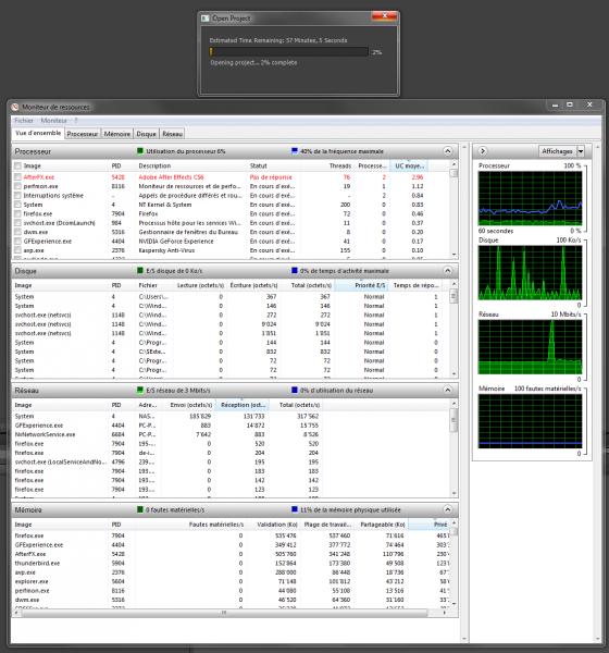

  5. BobDugenou
    Merci beaucoup de prendre le temps de me répondre. J'ai effectué le test suivant : j'ai importé les 40 Go de métrages dans un nouveau projet After vide.
    Le fichier s'ouvre en 2 sec. Donc le problème ne semble pas venir du chargement des métrages.
    Je ne parviens pas à comprendre où ça bloque en consultant le moniteur de ressources.
      27.6 KB
      283
  6. ogt
    Votre vue du Moniteur de performance est très incomplète, mais ce qui saute aux yeux c'est les 100 fautes de pages/s matérielles, ce qui indique clairement que la mémoire est insuffisante (ce qui est bizarre avec 32 Go) ou saturée par un processus.
    Ce chiffre doit être à Zéro pour travailler correctement.
    Donc développez toutes les rubriques, pour y voir plus clair.

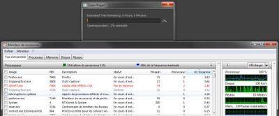

  7. BobDugenou
    Après avoir déplacé toutes les métrages sur un seul et même NAS le problème semble résolu. Ça devait effectivement venir d'un problème d'accès à l'un des NAS.
    Merci beaucoup pour vos conseils.
