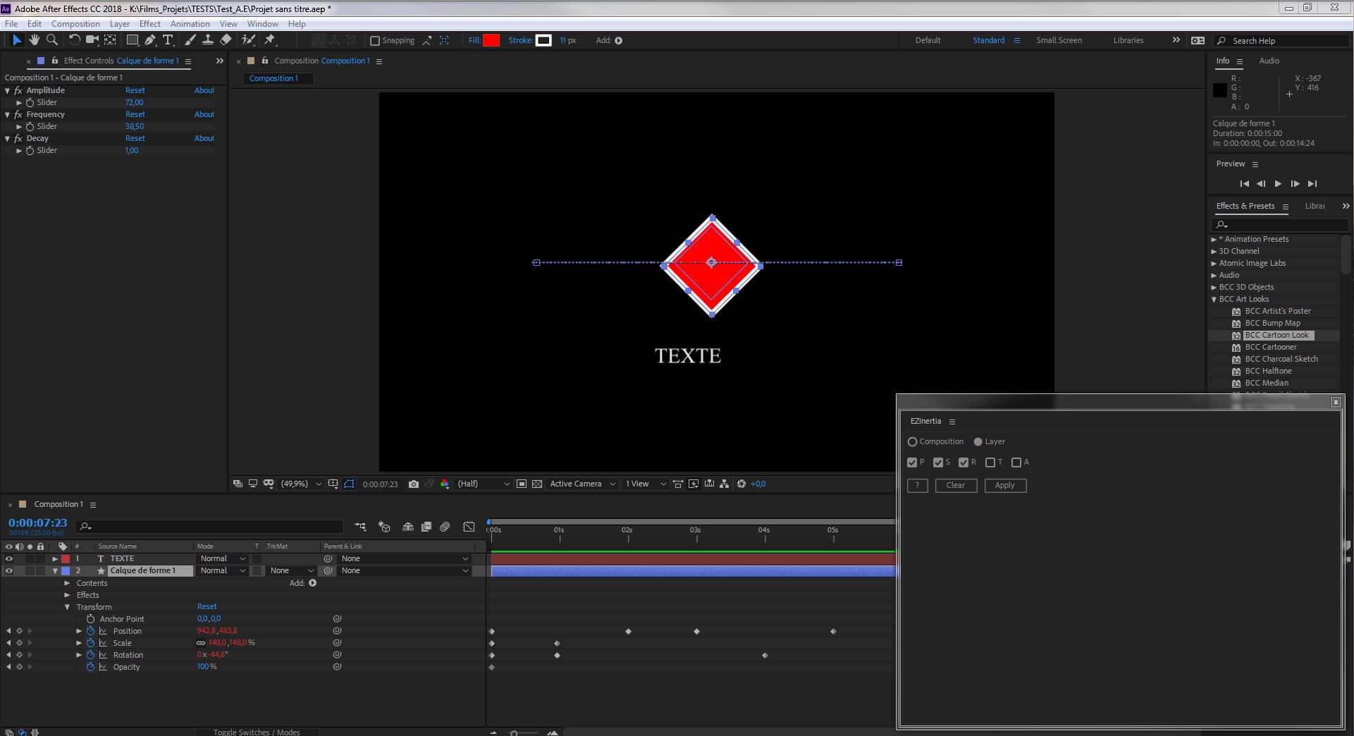

    Bonjour , j'ai un problème sur After effects , quand je met le plugin EZ inertia dans mon After Effects , j'arrive à ouvrir le panneau mais quand j'applique l'effet sur mon calque de forme comme sur les vidéos tutos rien ne se passe , aidez moi ;(

    Le script utilise des expressions en Anglais.
    Donc il faut que la version de AfterEffects soit aussi en anglais, sinon les élément du script ne sont pas compris.
    On peut temporairement basculer AfterEffects en Anglais en créant un fichier texte (vide) de nom : ae_force_english.txt
    et en mettant ce fichier dans le dossier Documents.
    Donc en redémarrant A.E. on a la version en anglais.
    Nota : pour faire apparaitre les paramètres Amplitude, Frequency, Decay, dans les Options d'effets j'ai du temporairement rajouter un effet standard à mon calque, que j'ai supprimé par la suite.
