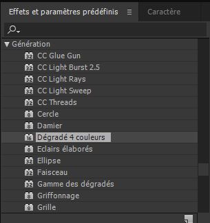

    Je me met tout juste à After Effect, mais à peine commencé que je suis confronté à un problème... En effet, il me manque l'effet "dégradé" dans la liste déroulante "effets" ! J'ai bien "effet 4 couleurs", mais celui ci ne convient pas pour ce que je désire faire...
    Auriez vous une idée du pourquoi du comment ?

    "J'ai bien "effet 4 couleurs", mais celui ci ne convient pas pour ce que je désire faire"
    Et comme vous ne dites pas ce que vous voulez faire, difficile de vous répondre.
    En tous cas l'effet "dégradé 4 couleurs" , permet en sortant 2 sources du champ de se ramener à un dégradé simple.
    Ensuite il faut jouer sur le fondu, le mode de transfert et l'opacité.

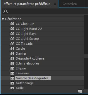

    Sinon vous avez aussi l'effet "gamme des dégradés" qui ne travaille que sur 2 couleurs.

    En effet, j'aurais quand même pu préciser... Je cherchais à faire un dégradé radial ! La solution que vous m'apportez est juste ce qu'il me fallait, merci beaucoup !
