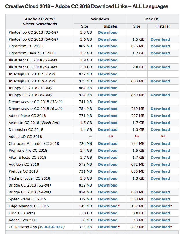

  3. phcm64310
    148
    +1 / 2 / -0
    merci
    je regarde la version 21018 mais a priori le media encoder est aussi a part
  4. ogt
    Les produits s'installent ensemble si on le fait à partir de Creative Cloud (procédure normale) pas en téléchargements individuels.

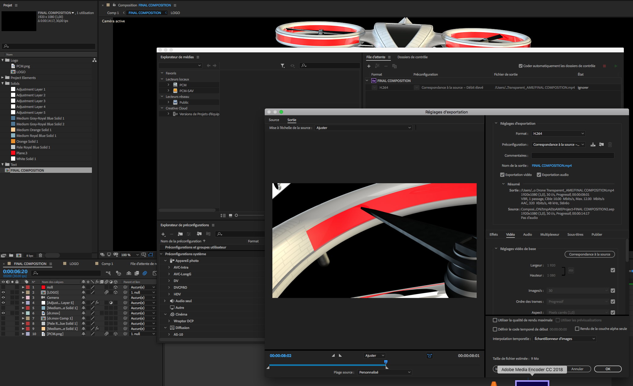

    Bon cette fois ci ca fonctionne en telechargeant Media encoder
    mais j ai ouvert un projet que j avais y a un an, j arrivais a le compiler avec la transparence, mais la j ai plus la transparence du fond . Comment exporter avec la transparence du fond
    Merci
  6. ogt
    Il faut un codec qui supporte la couche alpha, par exemple Jpeg2000, PNG, Tiff, Cineform avec Alpha, ou Avi non compressé avec Alpha.

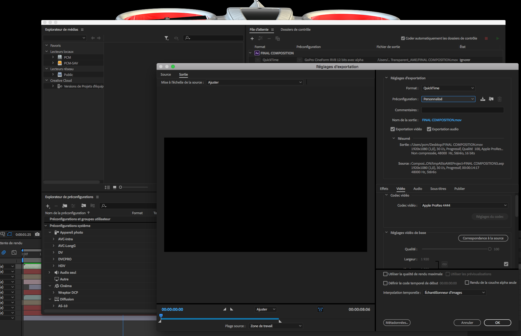

  7. phcm64310
    148
    +1 / 2 / -0
    J ai bien choisi Quictime et apple proress 4444 Capture d’écran 2018-05-05 à 17.35.23.png
  8. ogt

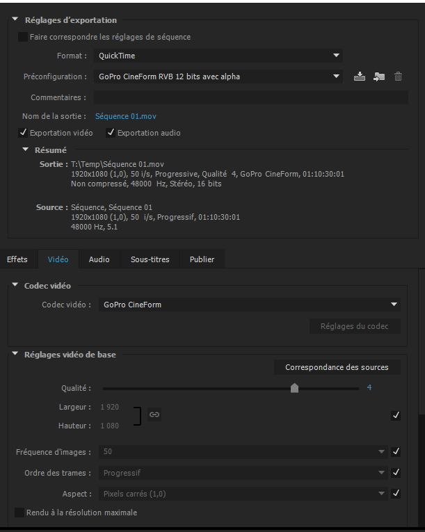

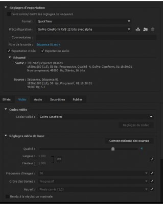

    Avec QuickTime, il faut exporter en Cineform avec Alpha.
    N'étant pas sur Mac, je ne sais pas ce que fait le Prores 4,4,4,4.

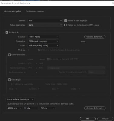

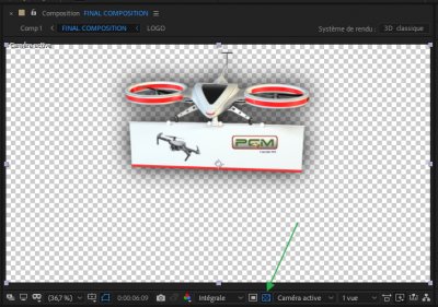

  10. ogt
    Votre projet ne semble pas avoir de problème.
    Je n'ai pas réussi à l'exporter avec Alpha en QuickTime (sur PC les options sont très limitées),
    mais pas de problème par exemple avec Jpeg2000 (MXF)
    Réimporté dans Premiere votre drone est bien sur un fond transparent.
    Il faut essayer un peu tous les codecs supportant la couche alpha et trouver celui qui vous convient le mieux.
    Pour voir le fond transparent il faut activer l'icone Grille de transparence (juste à coté de Caméra active sous le moniteur de composition)

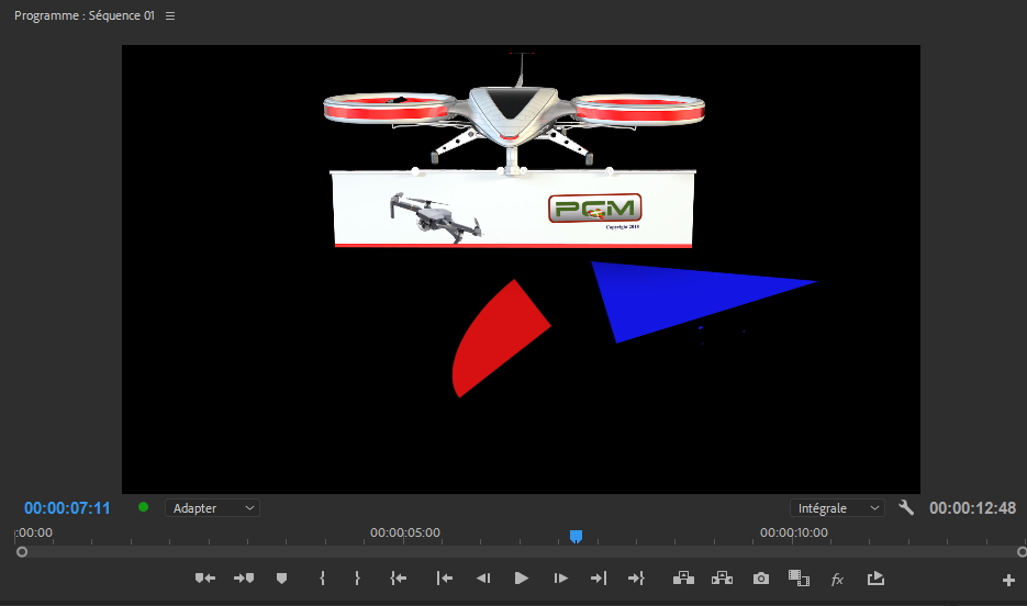

  11. phcm64310
    148
    +1 / 2 / -0
    Ben rien a faire le fichier produit sur mac est illisible
    je pense avoir essayer tous les codecs ....
    ce qui marchait avec CC2015 ne marche plus avec CC2018
    peut etre que qq un a un mac et pourrais essyer
    erci Olivier

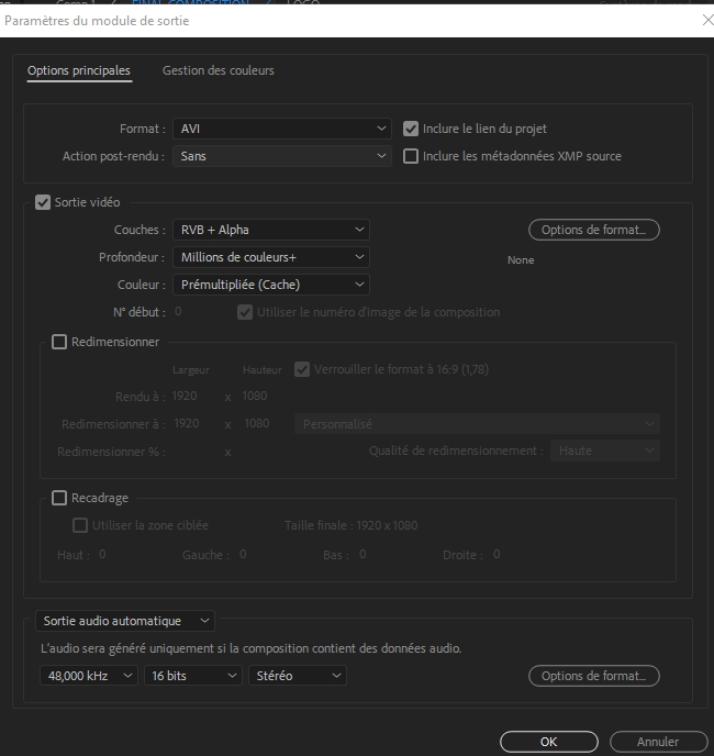

    Un autre solution consiste à sortir de AfterEffects directement via la file d'attente de Rendu (pas via MediaEncoder) en format
    Non destructif RVB + Alpha
