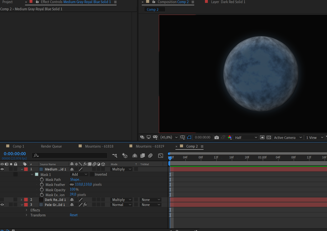

    Tu peux combiner ta sphère avec un ou deux solids et des masques

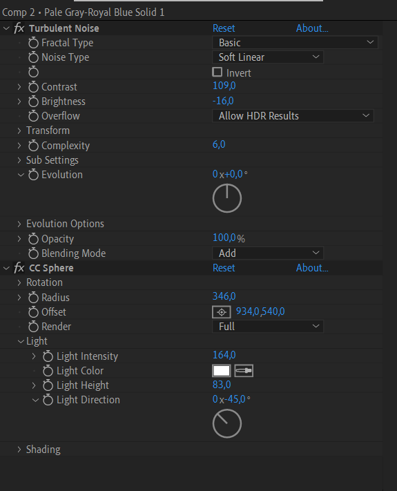

    Voici mes parametres
    crtl+y tu crées ton premier solid comme tu l as fait avec turbulence et spherisation voici mes paramètres

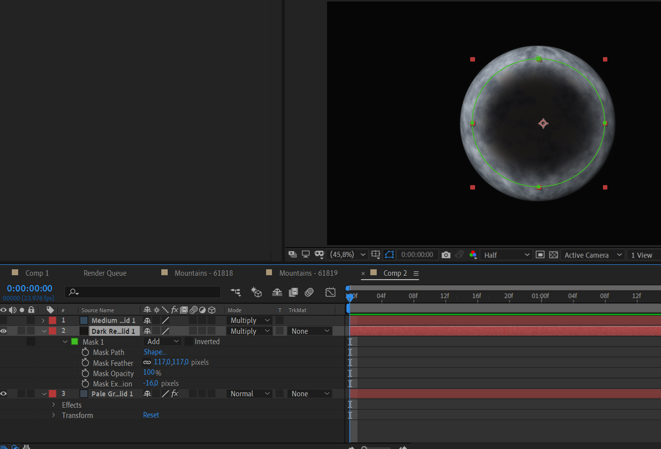

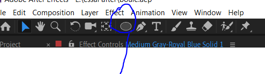

    Ensuite tu crées un 2eme solide noir et tu crées un masque avec l outil ellipse en haut de l ecran
    Tu regles la taille pour faire le cercle noir, tu clique sur le calque et tu appuies sur M pour faire apparaitre les paramètre du masque, voici les miens, ensuite passe le mode du calque en Multiply Capturecalque2.PNG

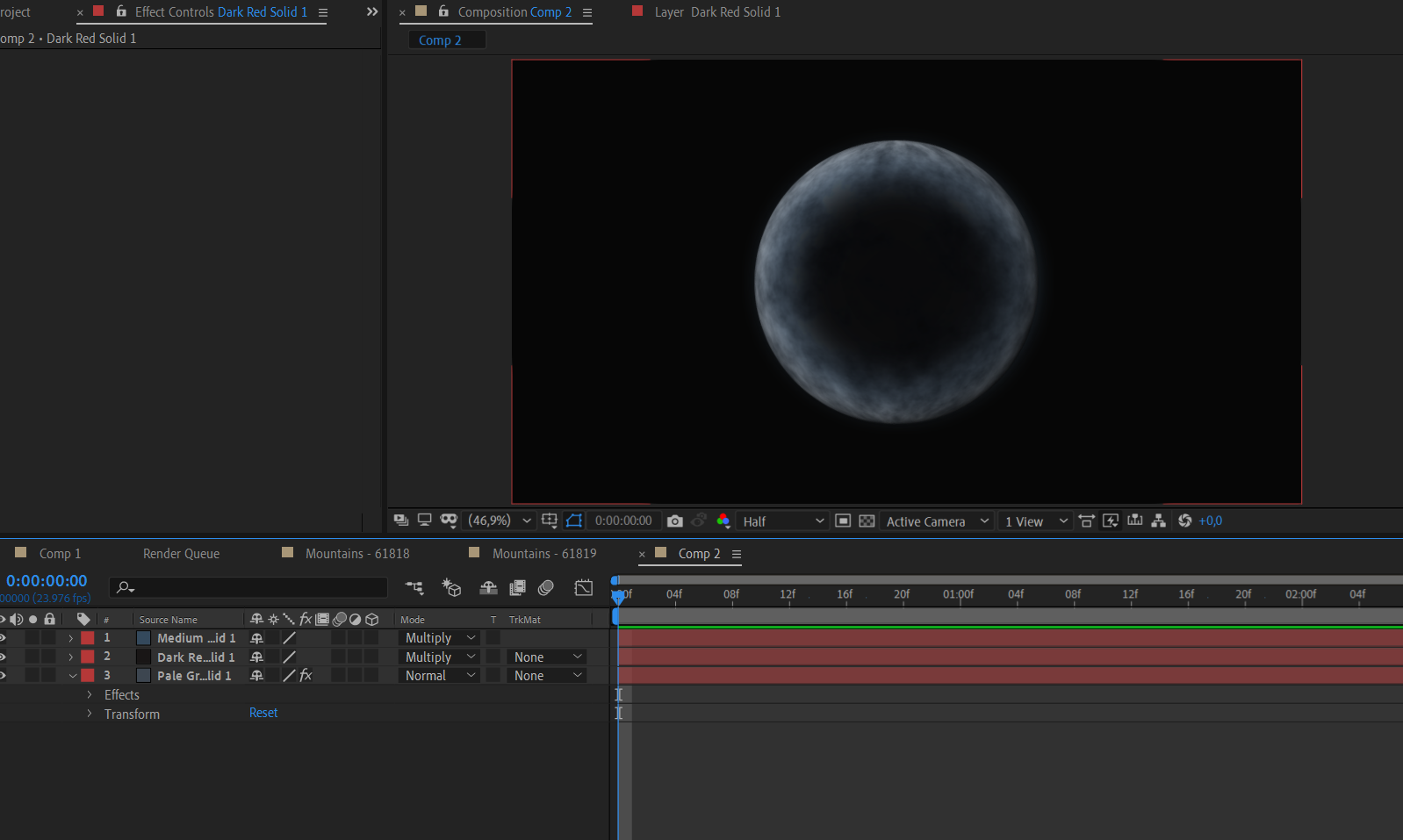

    Tu créés un nouveau solides bleu gris, tu fais un masque en ellipse un peu plus large que le noir, pour le dégradé et tu modifies les parametres du masque comme ici, puis tu passes le mode en in crustation du calque sur multiply, et c est fini Capturecalque3.PNG
