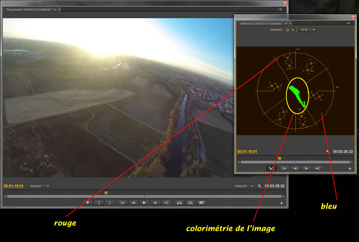

    L'analyse d'une image étant basée sur le RVB (Rouge - Vert - Bleu), l'outil le plus pratique est le vectorscope. Une image bien étalonnée a son profil symétrique dans les différentes zones de couleur ... dans l'exemple joint, l'image tire sur le cyan, il faudra donc rectifier celle-ci par un effet de correction colorimétrique ...
    :jap:
