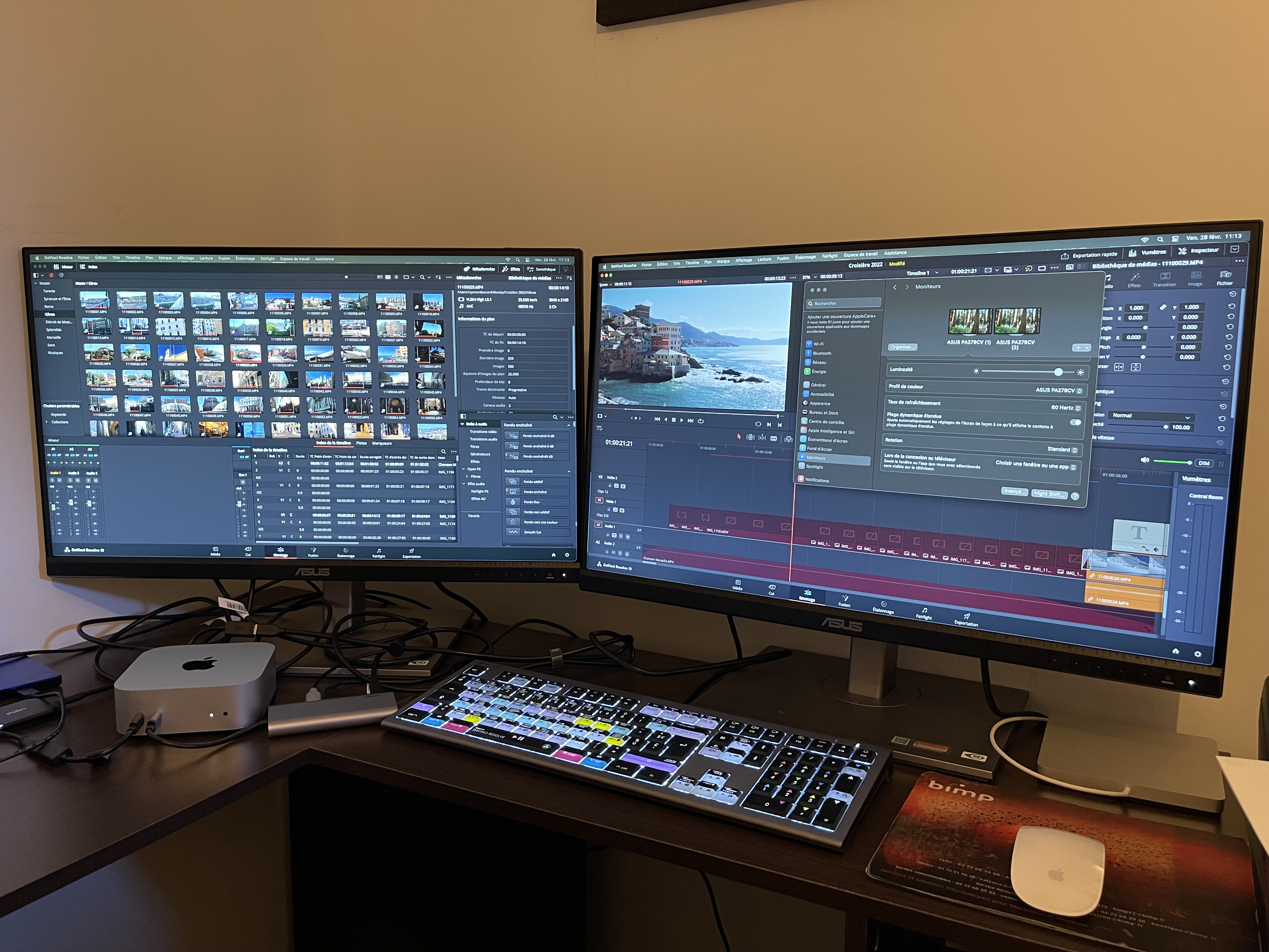

    En suivant votre débat je ne suis pas optimiste. Bon voilà mon problème. J’utilise DVR19 avec un Mac mini et 2 écrans ASUS Pro Art 279CV : quand je vais dans « Espace de travail » le « double écran » est grisé et donc inaccessible. Je voudrais donc savoir si c’est un problème technique ( matériel, branchements … ) ou si la raison est autre, quelque chose que j’aurais mal fait ou bien l’impossibilité de monter avec 2 écrans sur la version gratuite de DVR19. Pour le moment j’ai évidemment la même chose sur les 2 écrans alors que je voudrais bien sûr avoir mes rushes sur un écran et la timeline sur l’autre.
    Merci d’avance pour vos lumières.

    si tu as la meme chose sur deux ecran, c'est dans le mac qu'il faut regler ca.
    DVR peut pas afficher deux ecrans si l'OS lui dis qu'il y en a qu'un (mirror display)

    Sur PC ça fonctionne très bien: double ecran/ Timeline plein ecran, raccourcis= Ctrl+Alt+T

    Merci pour vos remarques qui m’ont incité à retourner dans les réglages « moniteurs » où je ne m’étais occupé que du haut, « organiser ». Mais cette fois j’ai vu en bas la fenêtre
    « lors de la connexion au téléviseur » avec plusieurs options. Et en choisissant « choisir une fenêtre ou une app » la mention « double écran » sur DVR est devenue accessible et je n’ai eu qu’à cliquer sur « on » pour avoir ce que je voulais : mes rushes sur l’écran de gauche et la timeline et les visionneuses sur celui de droite.
    Tous ces détails pour d’autres qui auraient le même problème.
