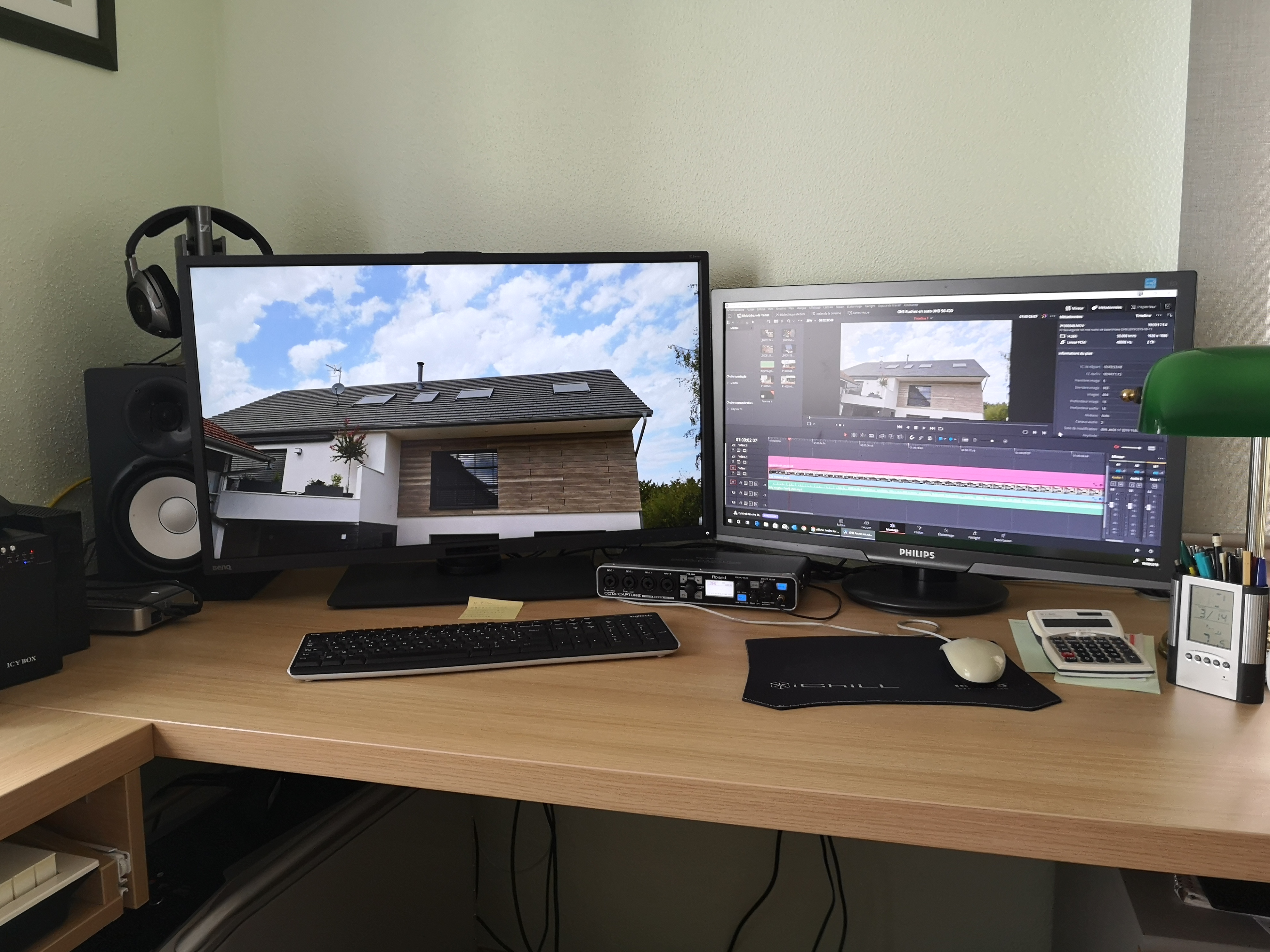

    en fait je voudrais arriver à ça :
    Mais j'ai uniquement comme possibilité d'afficher les métadonnées,la bibliothèque d'effets et la sonothèque. Aucune image ne sort depuis l'espace de montage ou même d’étalonnage sur l'ecran aux...

    Là ce n'est pas la timeline qui est affichée, mais l'écran de montage en plein écran.

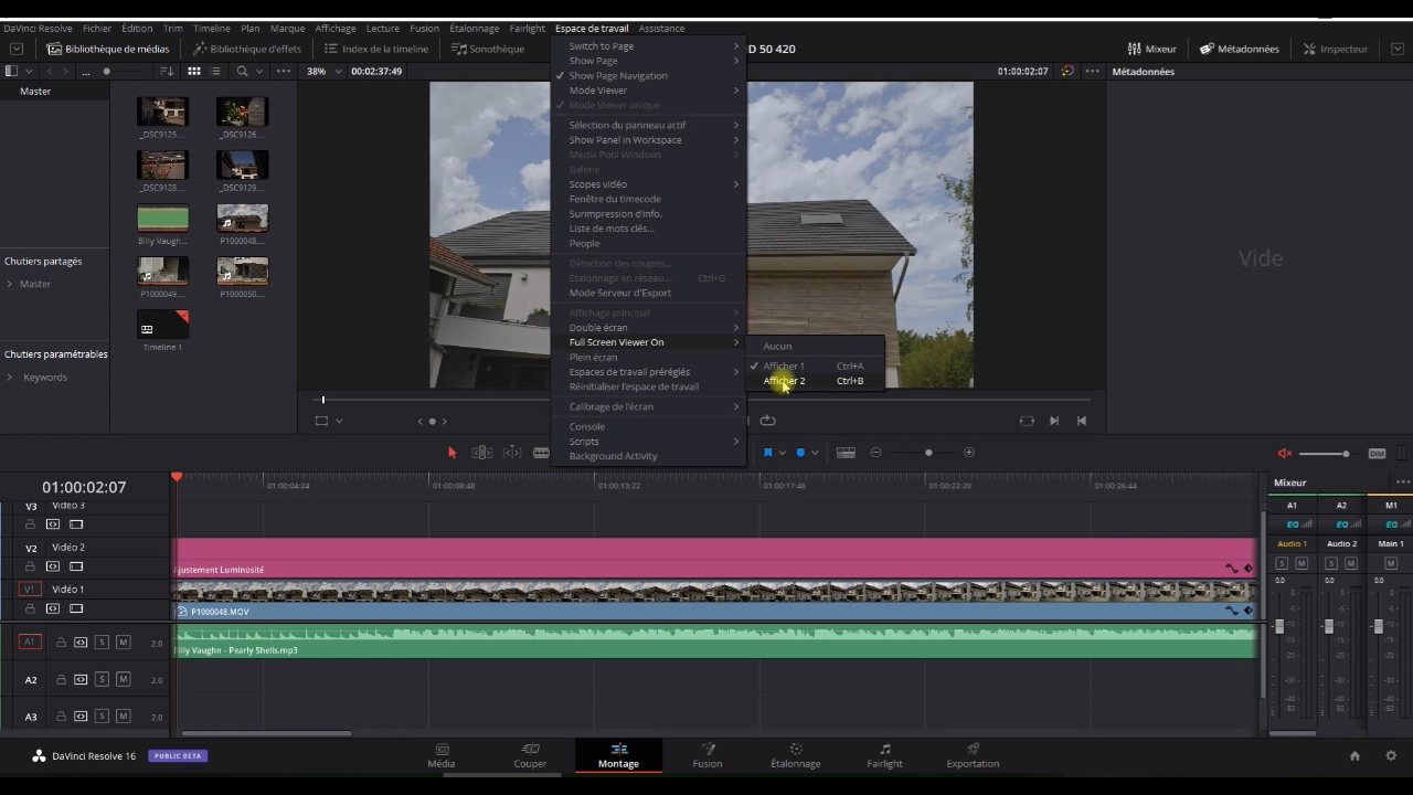

    10
    Bonsoir,
    Dans Resolve 16.1 beta,
    le menu : Espace de travail puis Full screen Viewer On, puis Afficher 1 ou Afficher 2.
    et un écran s'ouvre sur celui que tu as choisi.
    Papidd

    Bonjour, arrives tu a faire comme sur l'image plus haut ?

    Voilà ce que cela donne chez moi.

    Je viens d'installer la V16 Beta1 :
    Il y a enfin des progrès sur la gestion du multi-écrans :
    - il est effectivement possible d'avoir l'image plein écran du moniteur de montage
    Comme indiqué par papydd :
    Menu : Espace de travail
    Double écran : ON
    Full screen viewer on : choisir l'écran 1 ou 2
    - la touche "Windows" est prise en compte, ce qui permet d'ouvrir une fenêtre d'une autre application,
    on peut également ne pas cocher "Plein écran", ce qui ouvre l'écran principal en mode fenêtre.
