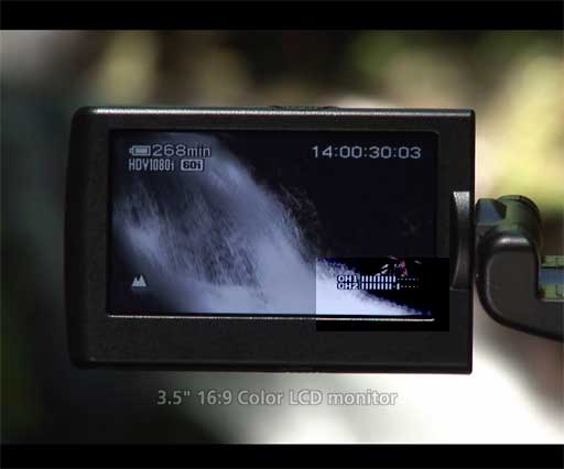

    Amis possesseurs d'une Z1, pouvez vous m'aider dans ma quête ? Je cherche à afficher le VU des entrées son, que je soit en mic interne ou en XLR je ne trouve pas comment ni où afficher les niveaux sonores sur le LCD.
    En tournage je bosse au casque, mais j'aimerais bien avoir aussi une mesure visuelle et j'arrive pas a mettre la main dessus, ni dans les menus, ni dans le manuel...
    Par avance merci,
    Alice

    A l'arrière de la machine tu as un bouton qui s'appelle "status check". Tu appuies dessus et tu verras les barresgraph de contrôle du son.

    Au risque de parraitre un peu inssistante, je ne suis pas totalement satisfaite par le status check. Il est certes très fourni en infos mais du coup il inonde l'affichage ce qui ne me permets plus de cadrer en même temps. Si je pose à nouveau la question c'est que j'ai vu dans la demo reel de Sony exactement ce que je cherchais, à savoir le VU de chaque canal uniquement.

    Voila, en fait j'ai trouvé toute seule comme une grande. L'affichage vu ci dessus est tout simplement actif lorsque qu'on commute le gain automatique sur Manuel (sur la cam, à l'arrière) En mode Auto effectivement le seul affichage possible des niveaux audio est dans le status check.

    Par contre, pour un contrôle plus fin des décibels si besoin, les barres de "status check" sont plus précises mais difficiles à uriliser pendant le cadrage comme tu le signales.
