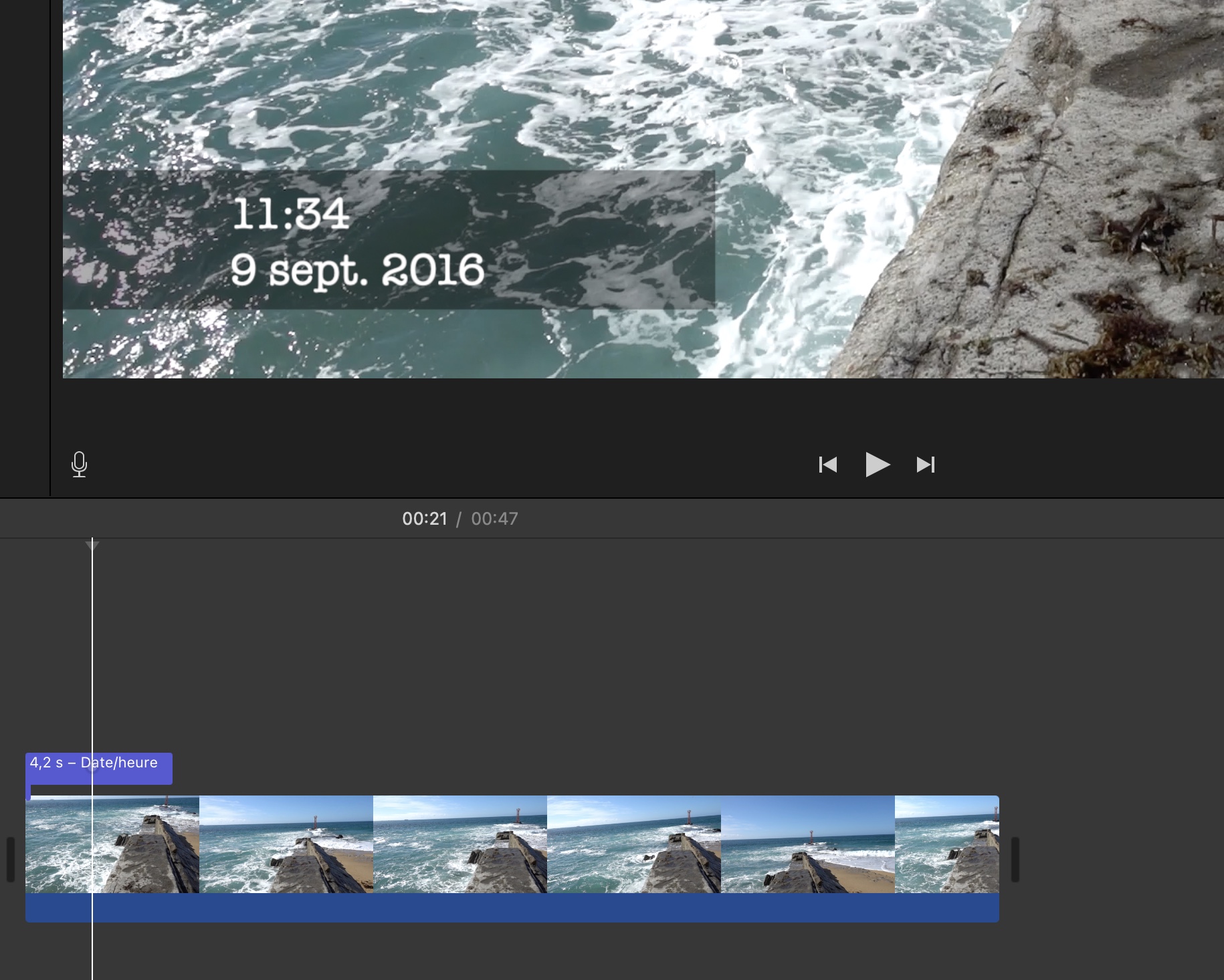

    Tu connais mal iMovie ou tu n'as pas bien regardé l'application.
    C'est en effet possible grâce à un titre dénommé Date/Heure.
    C'est d'ailleurs le même titre que celui existant dans FCP X, la différence étant qu'on peut le déplacer, en changer la police, sa taille ou sa couleur dans FCP X alors qu'on ne peut le modifier dans iMovie.
    Comme tu le vois sur la capture d'écran, la date apparaîtra ainsi :
    Le problème est que si l'heure évolue au cours du déroulement d'un même clip vidéo (égrènement des mn), la date ne change pas si tu étends le titre sur plusieurs photos, il marque les données de la photo sur laquelle il a été connecté, et ceci quelle que soit sa durée.
    Il te faudra donc déposer le titre sur chaque photo dont tu désires mentionner l'heure.
    Et dans ton cas, il va falloir que tu poses le titre 1440 fois.
    Bien que, en copier/coller à chaque début de photos, ce peut aller assez vite…:D
    En revanche, tu peux peut-être le poser à intervalle plus important, par exemple tous les 15 mn ou 30 mn.
