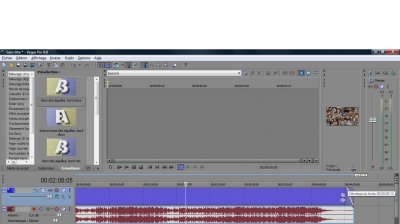

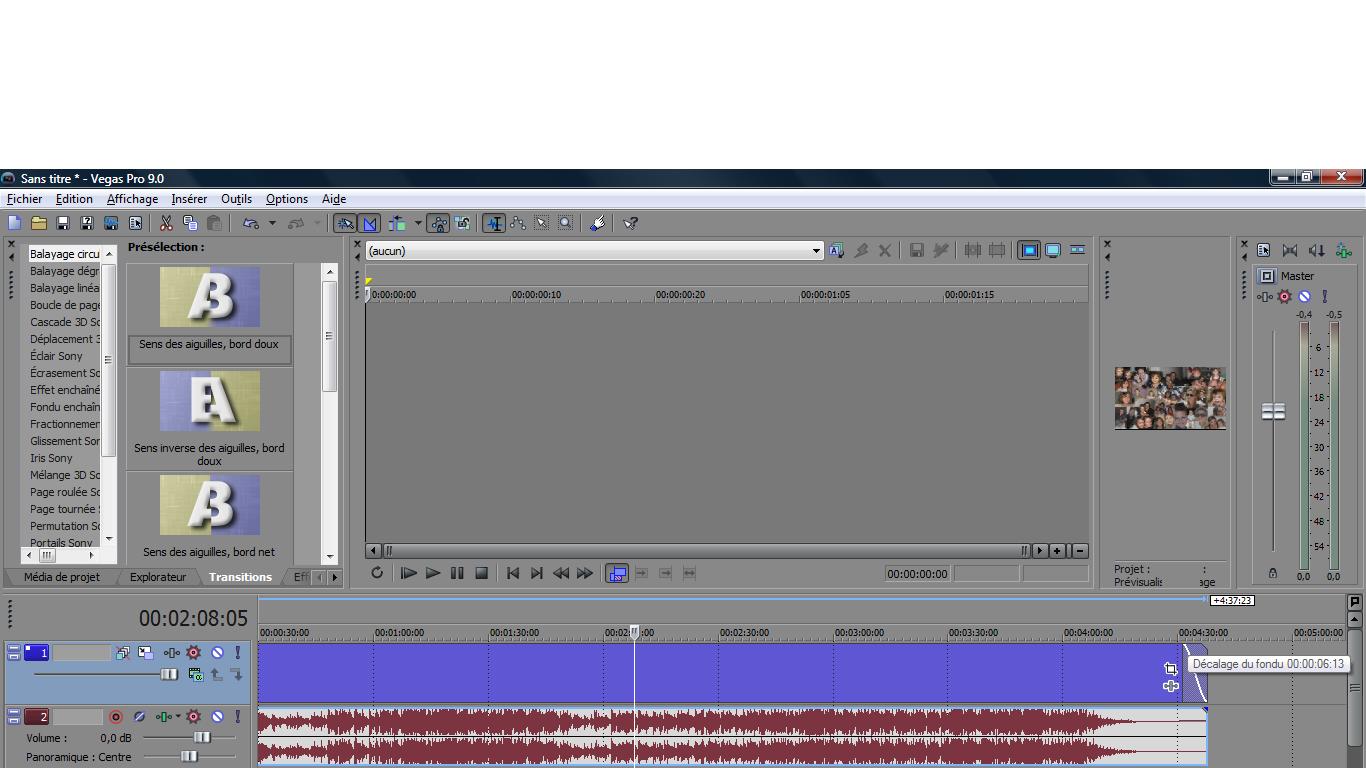

    ah... chui decu là. ce que je comprend pas c'est que quand tu modifie la longueur du fondu il y a la durée pourtant , c'est ecrit : "decalage du fondu 00:00:00;XX"
    C'est pas tres grave, mais ca m'aurait juste permis d'avoir encore plus de visibilité sur mon projet en un coup d'oeil

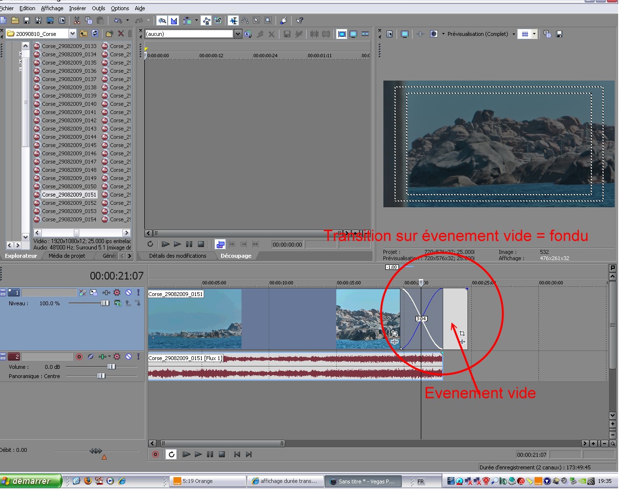

    La nuit porte conseil, une solution possible, de dépannage pour avoir l'information lisible de ton fondu IN ou OUT est de faire une transition sur un événement vide.
    Mais, pour lire la durée l'évenement doit toujours être sélectionné

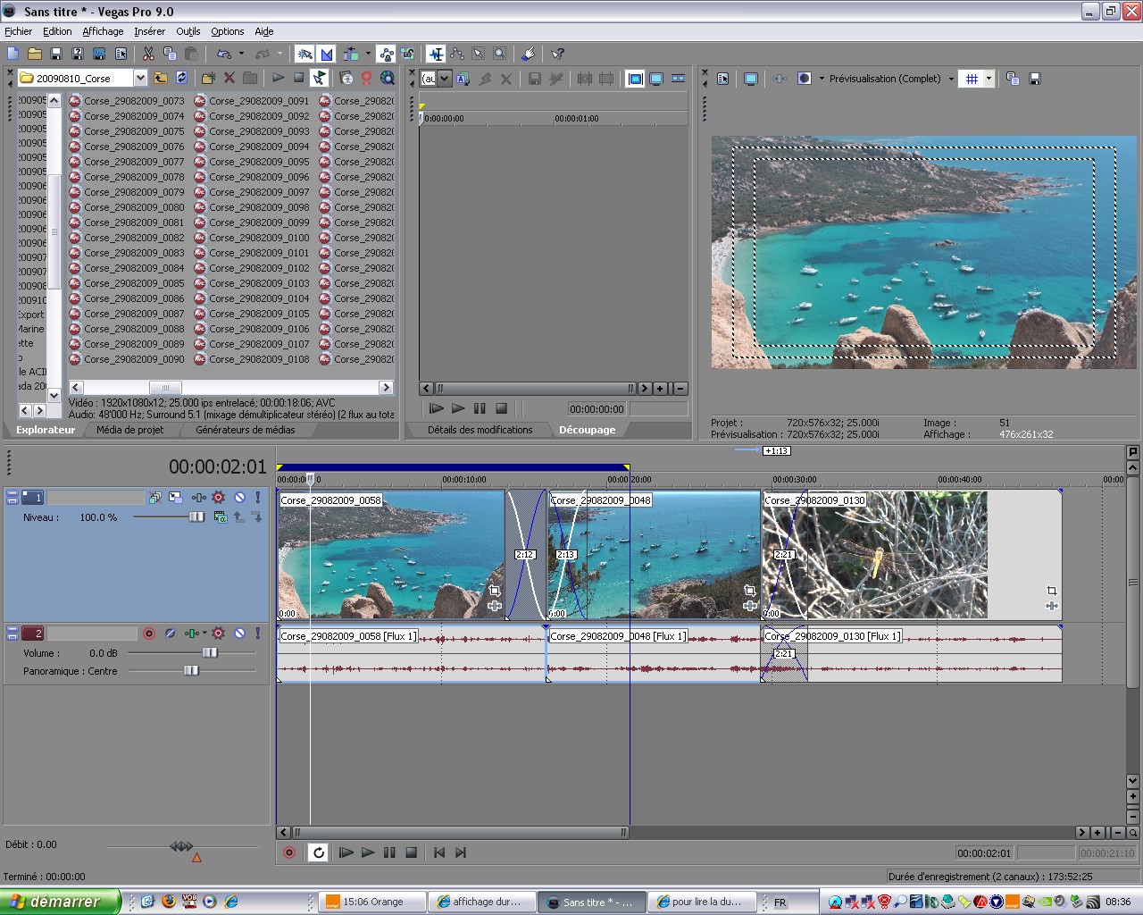

    je joint l'image :-)
    L'affichage d'une transition ne pose pas de probleme, c'est bien l'affichage de cette petite fenetre que j'aurais aimé voir s'integrée dans l'event lorqu'il s'agit d'un fondu

    Oui, je comprends bien.... c'est pour cela que je te propose d'utiliser un évenement vide
