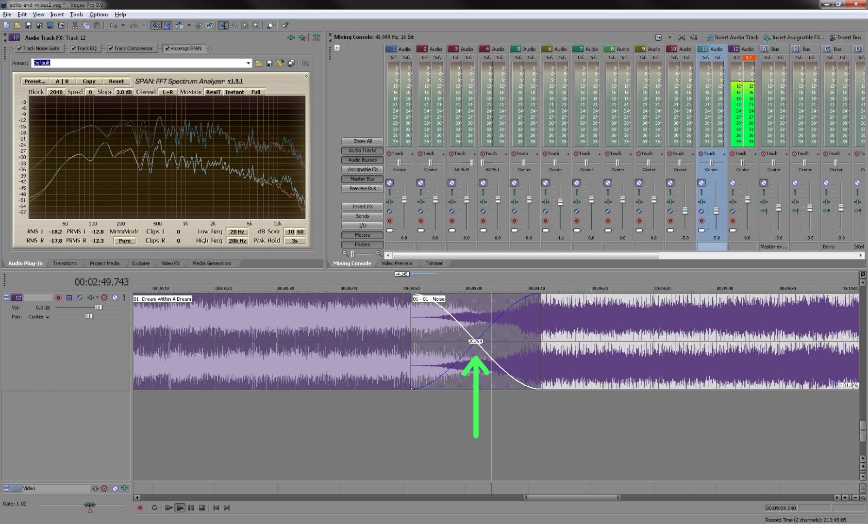

    Concernat ton problème, je viens d'avoir un petit échange de courriel avec Gilles, qui nous donne la combinaison de touches suivantes : Ctrl+Maj+T.
    Cela réponds à ta demande ?

    Bizarre, chez moi ca s'affiche sans problème, par contre il faut qu'au moins un des évenements de la transition soit sélectionné.

    j'ai bien la durée de la transition qui s'affiche lorqu'il s'agit comme dans ton fichier ci joint d'un fondu enchainé
    Dans mon cas je parle d'un fondu simple.
