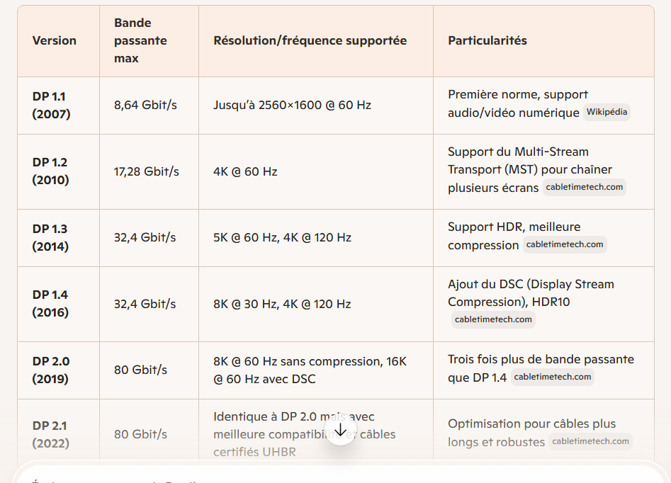

    J'ai récupéré pour pas cher une UC équipée d'une carte graphique Nvidia RTX 3060 12 Go (3 ports Displayport + un HDMII) mais la liaison avec mon moniteur Dell (DVI, VGA et Displayport),est inopérante avec un câble Displayport > Displayport par contre ça fonctionne entre HDMI côté RTX 3060 et DVI côté moniteur. Pas trouvé dans les menus ordi (appli Nvidia) et menu des entrées sur le Dell. Quelqu'un a une idée ?

    Peut-être est-ce dû aux différentes versions du Displayport, et aussi des mises à jour driver et firmware. Les moniteurs sont des Dell U2412M mais vu que je n'ai qu'une seule entrée HDMI. Bon, on verra tout ça quand j'aurai tout nettoyé ce qu'il y a sur le disque Win11 et installé Linux.en double boot

    Tout est rentré dans l'ordre, il semblerait que c'était la version du câble Displayport qui posait problème.

    Merci mais quel est le bon câble, quel est la mauvais
    Si tu as les référence ça serait bien de les indiquer

    Le nouveau câble est à la norme 2.1, l'ancien était un 1.2
