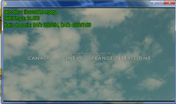

    sous XP SP2, quelle serait la façon la plus simple d'afficher une video, avec à l'écran, l'affichage simultané du nom des codecs audio et video, y compris les plus récents?

    tu installe ffdshow que tu trouvera la ffdshow tryouts | Official Website
    puis dans les réglages tu sélectionne Info à l'écran dans Configuration décodeur vidéo (tu sélectionne les options)

    Merci Bzh pour ta réponse.
    L'image correspond exactement à ce que je voudrais obtenir..
    J'ai téléchargé en suivant ton lien "ffdshow_rev4500_20130106.exe", et "MPC-HC.1.7.0.x86.exe".
    Une fois installé, je peux sans problème, visualiser , par exemple, un fichier.MP4, mais je n'arrive pas à avoir l'affichage à l'écran.
    Pourtant, dans la config "Ffdshow Video Decoder/Info et CPU/Info", je peux surligner les différentes options souhaitées, mais elles ne paraissent pas être prises en compte, aprs "OK", vu le résultat.
    Je pense qu'il doit y avoir un autre souci, car le cadre (et ses options), au-dessus du cadre "Info" est totalement grisé.
    Aurais-tu encore une suggestion?
    Merci.

  5. Basile
    +1 / 1 / -0
    232
    Suite et fin, en m'excusant pour la perte de temps que je t'ai occasionnée ..
    J'ai trouvé les réglage de l''OSD, il est presque tout en bas de la configuration vidéo: dans "Info à l'écran". Comme tu me l'avais dit! et non "Info et CPU" sur lequel je m'étais arrêté.
    Tout marche!
    Grand merci Bzh.
