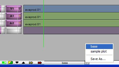

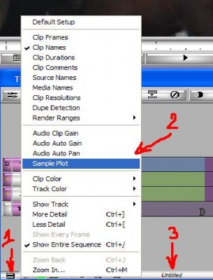

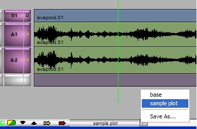

    Pour cela, il faut aller dans le fast menu de la timeline et activer le sample plot (voir image points 1 et 2).
    Il peut être nécessaire d'agrandir les pistes audio pour mieux travailler avec les formes d'onde ...
    Aussi je te conseille de sauver la timeline view actuelle, (voir image point 3) puis d'activer le sample plot et de réajuster les pistes audio si nécessaire en sauvant ensuite une deuxième timeline view.
    Ainsi tu pourras passer d'une vue à l'autre d'un simple clic de souris. (voir illustrations ci-dessous).
