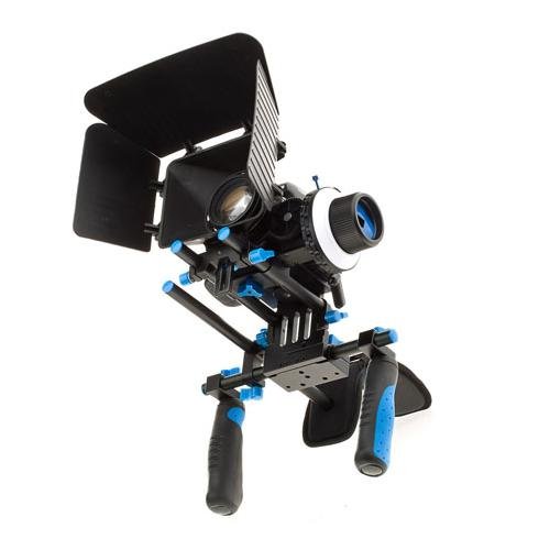

    Avec le boitier (d'occasion) j'ai récupéré cet appareil mais le boitier est lourd et pas facile a tenir. Le follow focus parait pas mal mais l'écran live View n'est pas évident pour la mise au point... HTB1ghrcPVXXXXapXpXXq6xXFXXXk.jpg

    ce genre de truc, il faut l'equilibrer (mettre du poid derriere, si possible utile comme une grosse batterie). le but quand il y a un follow focus, c'est que tu puisses lacher la poignee de gauche pour attraper el follow focus, sinon c'est inutilisable.
    Perso , j'aime meme avoir tout le poid en arriere, comme ca t'as juste a attraper les poignees pour retenir le truc.
    D'autre mettent une barre qui vient se caser dans la ceinture, c'est moins pratique
    pour le viseur, evidemment, l'ecran de l'appareil juste sous le nez, c'est pas facile (perso, j'y vois rien), alors il faut mettre un viseur.
    ca coute pas cher
    Visor LCD Canon Eos 5D MKII
    ou un ecran deporte

    le probleme de tous les rig d'epaule, c'est que l'appareil est sur ton epaule.
    Avec une camera ca peut aller parce qu'il y toujours un ecran qui se deploie sur la gauche , donc ca se retrouve devant tes yeux.
    Mais avec un DSLR, si l'ecran est fixe, c'est la merde parce qu'il se retrouve trop a droite, meme avec un des ces viseurs en plastique que se fait dans le prolongement de l'ecran
    Tu as des rigs qui permettent de recentrer l'appareil.
    L'ideal dans le cas d'un rig+DSLR, c'est de sortir en HDMI sur un ecran plus sympa.
    mais en general c'est assez cher, ca demande des batteries en plus.
    par contre c'est quasi incontournable pour un DSLR sur un rig d'epaule
