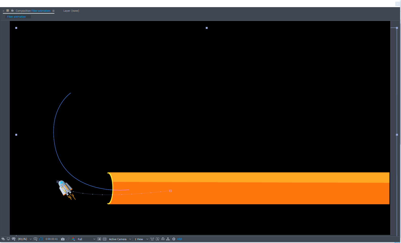

    J'ai une grande quantité d'objets avec des positions obligatoires de départ et d'arrivée différentes
    Au lieu d'animer la courbe de tous ces objets un par un, j'aimerais qu'ils suivent une courbe prédéfinie (motion path) sans modifier leurs positions de départ et d'arrivée.
    En fait, après avoir définir les images clef de départ et d'arrivée ils doivent juste suivre cette courbe.

  3. Val_06
    21
    Nope there is different starting and ending position as you can see in the screen.

    Je ne sais pas si c'est ce que tu recherches, tu me diras.
    - Tu peux utiliser le pen tool sur un objet pour tracer un path.
    - Ensuite, coupe le masque et colle-le sur les positions de tous tes objets.
    - Il ne te reste plus qu'à déplacer les objets à l'endroit où tu veux qu'ils démarrent et changer leur position de fin aussi.
    - Enfin, si tu veux que les objets ne démarrent pas en même temps, dans ta timeline, sélectionne les keyframes et déplace-les.
  6. Val_06
    21
    Merci c'est une solution partielle mais qui génère le problème de me faire perdre les positions finales qui sont importantes.
    C'est ce que je fais d'habitude, bien plus simple d'utiliser le path d'une shape que de jouer avec les tangentes des images clefs, en plus ça génère les keyframe intermédiaires automatiquement.
    Ce que je voulais faire pour me simplifier la vie vu le nombre d'objets, c'était un genre de "align to spline" comme on peut trouver avec les effectors dans les 3d apps.
    Apparemment ça n'a pas l'air d'être possible sous AE.

    Tu peux créer un nul qui suive exactement le motion path, et coller cette expression sur tous tes calques (qui doivent avoir tous leurs deux point clés de départ et d'arrivée) (il faudra sans doute changer les temps d'animation dans l'expression) :
    P=transform.position;
    Pnull=thisComp.layer("Nul 1").transform.position;
    easeIn(time,0,1,P,Pnull)+easeOut(time,2,3,0,P-Pnull)
