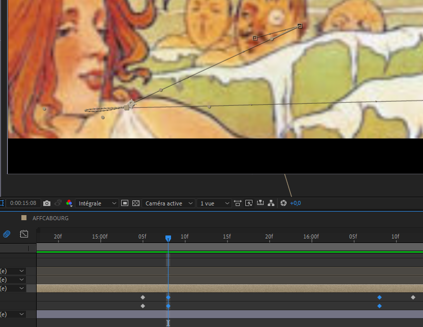

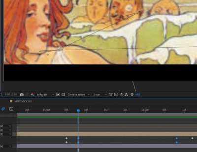

    J’enchaîne plusieurs déplacements dans une image (Position/échelle), et entre ces mouvement, je zoom légèrement dans l'image (Pareil, Pos/ech).
    Mais souvent, plutôt que d'avoir un déplacement linéaire, j'ai cette petite boucle que l'on voit ici à l'image, ce qui donne un grand mouvement.
    Une idée d'où ça vient et de comment s'en débarrasser ?
    Merci !

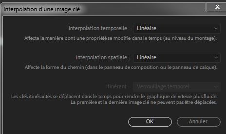

    Ben il suffit de choisir "linéaire" pour l'interpolation entre les images clés.
    Par défaut c'et sur "Bezier auto".
    Clic droit sur une image clé : Interpolation
  3. mjmquere
    69
    Ah erreur de débutant !
    J'avais sélectionné les images clés Position et Echelle en même temps donc la case interpolation spatiale était grisée...
    Désolé, problème résolu, merci beaucoup Olivier.
