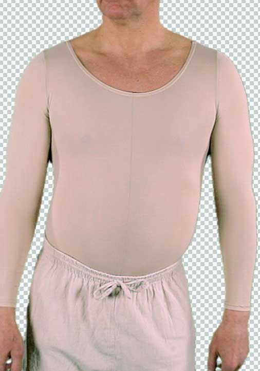

    Voici une image du clip. Peut être que c'est trop flat. Est ce qu'il y a un autre moyen de faire le travail?
    Merci KidKodak

    Oh la la, le suivi de caméra 3D n'est absolument pas fait pour ça. Tu pourras mettre les options que tu veux ça ne fonctionnera jamais.
    Tu veux faire du tracking de mouvement, le mieux est d'utiliser Mocha pour ce type de suivi.
