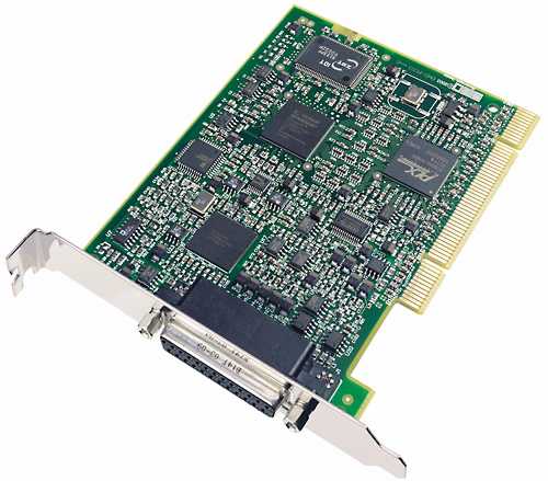

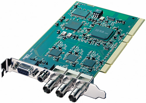

  6. pierrot54
    106
    Est-ce que cette carte d'acquisition suffirait pour me donner bon rendu d'image ?
    C'est la DeckLink 2, Black Magic Design.
  7. Marc
    9 950
    90
    8 667
    +50 / 147 / -1
    La DeckLink 2 travaille en SDI (numérique) et pas en YUV (analogique).
    Marc

    OK... et avec la DeckLink SP ?

  10. pierrot54
    106
    Le boitier Avid ne possède pas de réel prise YUV, de plus la carte Decklink SP ne coûte que 600 Euro, je pense que je vais choisir celle là ...
