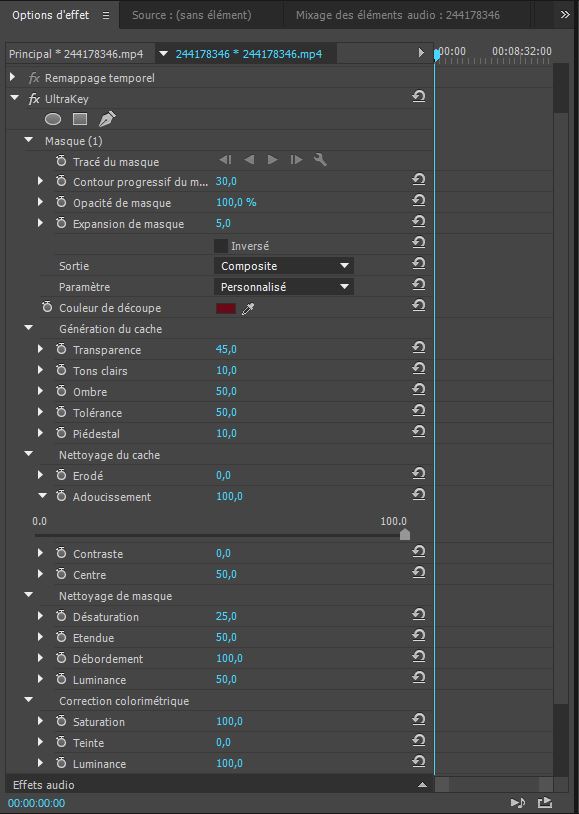

    Vous utilisez une version très ancienne de Premiere (sauf erreur PP7.0 est la premiere version PRO, après la 6.5 qui était non Pro).
    Dans les version récentes l'effet ultrakey comporte des paramètres d'adoucicement du cache, et les effets d'incrustation à 4, 8 ou 16 points sont très largement remplacés par des masques dynamiques dans tous les effets, avec des contours progressifs.
    => ça change complètement la vie et simplifie le montage en réduisant fortement le nombre d'effets à appliquer.
