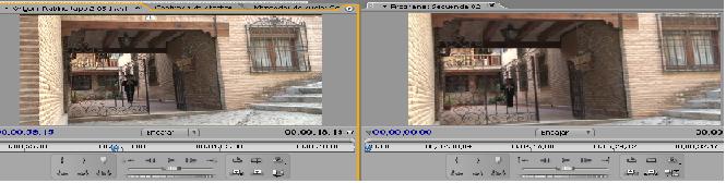

    Bonjour a tous
    J'ai un probleme avec PP2, la solution doit etre assez facile mais je ne comprends pas pourquoi cela arrive.
    En fait, PP2 dans la fenetre de rendu effectue une espece de zoom par rapport a mes fichiers originaux...
    2 conséquences:
    * Mon cadrage est tronquée (haut, bas, gauche, droite)
    * L'image est un peu floue
    Je ne comprends pas du tout pourquoi cela fait ca... J'ai mis une copie d'ecran en fichier joint vous allez immediatement voir la différence.
    Pour ceux qui pensent pouvoir m'aider, voici une eventuelle piste:
    J'ai tourné en HDV avec une camera Sony puis procédé a la downconversion pour travailler en DV: mes images sont donc en 16:9.
    J'ai donc créé le projet en 16:9, et quand je clique sur métrique il m'indique bien que je suis en D1/DV Pal Widescreen 16:9. (J'ai qd meme un doute, qd j'ouvre les rushes avec BSplayer ce sont des fichiers en 4:3 qui apparaissent, les personnages sont deformés c est affreux, et pareil a l'export)
    Voila peut etre que je melange deux problemes, je ne sais pas si c est lié et surtout je ne comprends pas du tout pourquoi il me tronque mon image! Tous les reglages sont pourtant par defaut!
    Merci beaucoup pour votre aide!
    Manu
      28.3 KB
      150
  2. manoucho
    61
    Bon ben j'ai trouvé la solution c'etait une bêtise:
    il suffit de cocher "echelle taille photogramme" dans la timeline...
    par contre je pige pas du tout l'interet de cette option: pourquoi n'est elle pas par defaut??
    merci!
    manu
