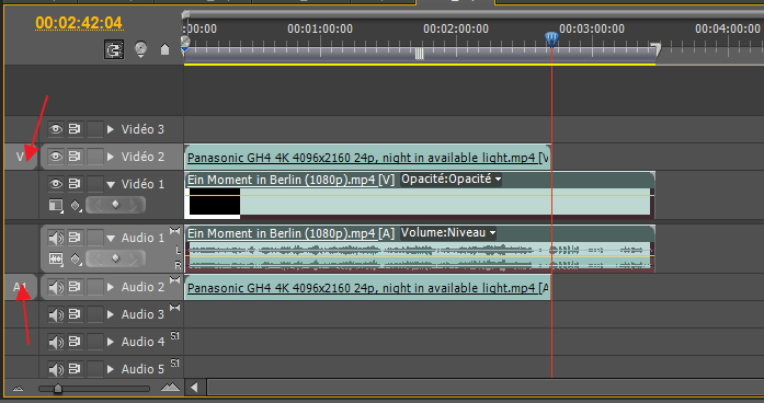

    je rencontre un problème mineur. Je souhaiterai diffuser deux vidéos en même temps afin de les comparer. L'idée serait d'en mettre une à gauche et la deuxième à droite.
    J'ai trouvé plein de posts qui traitent de ce sujet mais j'ai un problème qui m' empêche de tester les solutions données:
    Je n'arrive pas à glisser la 2ème vidéo sur la piste vidéo 2.... cela me fait ceci Sanstitre - HostingPics.net - Hébergement d'images gratuit
    D'ou vient mon problème??

    "Je n'arrive pas à glisser la 2ème vidéo sur la piste vidéo 2"
    Heu, je pense que vous voulez dire piste audio 2, car elle est déja sur la piste vidéo 2.
    Vous n'avez pas précisé avec quelle version de Premire vous travaillez, probablement CS5, mais le problème est semblable dans toutes les versions (avec une légère différence de présentation).
    Dans Premiere pour transférer un clip du moniteur source vers la timeline, il faut auparavent avoir sélectionné les pistes cibles.
    Dans CS5 cela se fait par clic droit tout à gauche d'une piste de la timeline : Affecter la source A1, ou en déplaçant le carré correspondant sur la bonne piste. (voir image)

    Oui,effectivement je me suis trompé, je parlais de la piste audio. Je vous remercie pour les indications apportées, cela a résolu mon problème.
