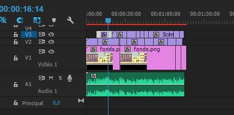

    Voila j'ai crée un cartoon avec adobe character
    je fais le montage sur adobe 1ere pro. J'ai coupé et monté vidéo et son avec le cutter
    Du coup, la bande audio et vidé apparaissent coupées, et je ne peux pas sélectionner l'intégralité du
    mondatage audio et vidéo.
    Problématique : Je veux créer une incrustation vidéo dans une petite fenêtre dans la vidéo 1
    J'ai lu que cela se passe dans effet, recadrage.. Ma bande étant coupée à plusieurs endroits cela semble poser problème.
    Merci pour votre assistance.
    :) problematique-1erepro.JPG
  2. ogt
    J'ai un peu de mal a suivre votre description de problème car c'est assez mal présenté.
    Mais si j'ai bien compris :
    Vous voulez incruster une vidéo recadrée dans la totalité de la piste vidéo 1
    1- Qu'avez vous sur les pistes Vidéo 2 et 3 ?
    2 - pour faire une incrustation, il suffit sur une piste supérieure de mettre la vidéo à incruster et à l'aide de l'outil recadrage et/ou trajectoire (échelle position) de limiter et de positionner la taille de cette incrustation.
    Que les pistes en dessous soient découpées ou pas ne change rien à la solution.
    Seul le niveau de la piste importe car on voit les différentes pistes en commençant par la plus haute vers la plus basse, et en descendant. (Principe des calques en dessin industriel).
    Donc si l'image de la piste supérieure est plus petite, on voit tout ce qu'il y a autour dans les pistes inférieures.
    Si une image comporte des zone transparentes, on voit ce qui est en dessous.
  3. koalacoco
    Merci Olivier pour cette réponse ; voici un descriptif plus détaillé de la problématique
    piste 1 fonds d'écran
    piste 2 vidéo plein écran
    piste 3 vidéo à incruster
    Ma problématique : Piste 2 et 3 contiennent une vidéo découpée avec le cutter et ne sont donc pas considérées par adobe comme une séquence
    Je viens d'essayer 2 méthodes ce matin pour convertir ces découpages en séquence : clic droit/imbriquer ou creér une séquence secondaire
    Les 2 méthodes convertissent les découpage en une seule séquence
    problème : quand je lis le montage, la vidéo se fige au bout de 30 secondes et n'apparait alors qu'une image fixe de la piste 2, au lieu d'être animée..
    Est-ce un problème de ram? Le fait de convertir en séquence demande t'il plus de mémoire?
    J'ai 8Gigas de ram..
    D'avance merci
    Claudine

  9. ogt
    Je n'ai toujours pas compris ou était votre problème :
    - SI vidéo 2 est plein écran, vous ne verrez jamais vidéo 1 en dessous, si vidéo 2 ne comporte pas de zones transparentes
    ( on peut avec CC2015 créer très facilement des zones de masques dans l'opacité, pour voir à travers du masque).
    - Si vous voulez incruster vidéo 3 par dessus vidéo 2 (même découpée) je vous ai donné la méthode dans mon post précédent.
    Ou alors vous voulez utilisez d'autres effets, (tel l'incrustation de piste ou Ultrakey) mais vous ne l'avez pas précisé.
    Soyez plus claire dans ce que vous voulez faire exactement
    En général c'est plutôt un problème lié çà l'accélération graphique Cuda : essayez de le désactiver (Menu : Fichier : Réglage du projet : Généralités)
    Premiere se contente trs bien de 8 Go si on ne l'utilise pas simultanément avec AfterEffects.
