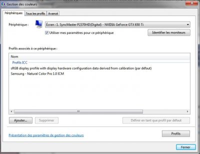

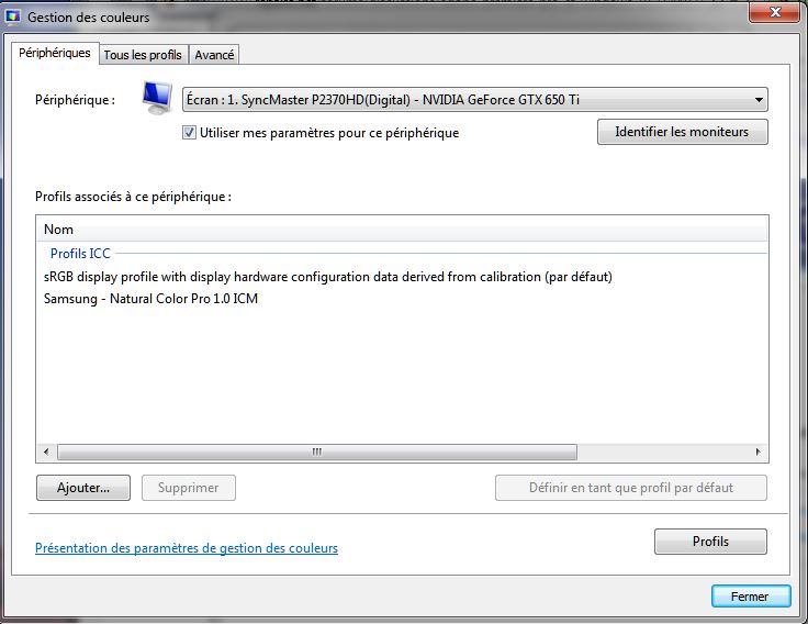

    Bien sûr que si : j'ai 3 écrans et chacun a son profil ICC. (on pouvait déjà le faire avec Windows XP)

    Pour la gestion des profiles ICC , tu nous montres une gestion de 2 profiles pour un même écran, donc là ce n'est pas un même temps ...mais j'imagine que tu as ainsi différents profiles pour chaque écran et W7 les gères en même temps lors de ton montage multi-écrans ? (permet de diminuer les différences de rendu entre des moniteurs différents, en offrant un rendu neutre pour chaque écran... )
    En pratique tu étalonnes donc séparément avec une sonde, à la fin elle enregistre automatiquement un profile ICM ou ICC que l'on retrouve enregistrer sur l'ordinateur à partir de la fenêtre que tu as proposé, dans "ajouter" ? Puis tu l'ajoutes au périphérique correspondant sans que l'un écrase l'autre alors ?

    C'est bien le cas, j'ai étalonné séparemment les 3 écrans afin d'obtenir la même colorimétrie sur les 3.
