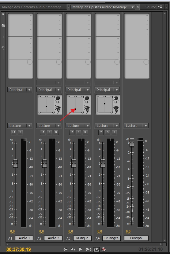

  11. ogt
    1- Le sujet n'étant pas identique à celui en cours, il fallait ouvrir un nouveau fil.
    2 - Premiere permet parfaitement de répartir une piste stéréo sur les canaux de sortie 5.1.
    Cela se fait simplement dans le panneau : "Mixage des piste audio"
    en modifiant la position du point d'écoute (flèche rouge sur l'image)pour la répartition droite/gauche, avant/arrière, et les potentiomètres répartition centre et LFE
    Voir la documentation en ligne.

  13. ogt
    Je n'ai aucun problème d'affectation des canaux 5.1 dans Premiere : le défaut correspond parfaitement au standard du marché, puisque j'ai visionné mes films dans plusieurs salles équipées en 5.1 sans avoir à refaire une redistribution des canaux.
    Cependant, si cela ne vous convient pas, il est très facile de réaffecter les canaux dans les préférences Audio, tout cela est complètement paramétrable.

  15. ogt
    Moi je fais en général l'export dans Premiere avec le Plugin Rovi Total code (ex Mainconcept) qui me permet de sortir en M2TS et son Dolby 5.1
    Mais cela marche aussi en sortie Mp4 et AAC en 5.1
    Je diffuse soit directement à partir de mon PC sur ma chaine Hi-Fi (connexion SPdif coax), soit à partir de mon disque multimédia Dvico S1 (connexion SPdif optique)
    Dans les 2 cas les musiques que je rajoute sont bien diffusée suivant ma répartition 40 % sur l'avant 60 % sur l'arriere.
    Pour vérifier si la répartition est bonne il suffit de ne mettre qu'une musique stéréo, de la répartir sur l'arrière (avec le panneau Mixage des pistes audio) et voir les vu-mètres de Premiere, si ce sont bien ceux des canaux arrières qui bougent.
