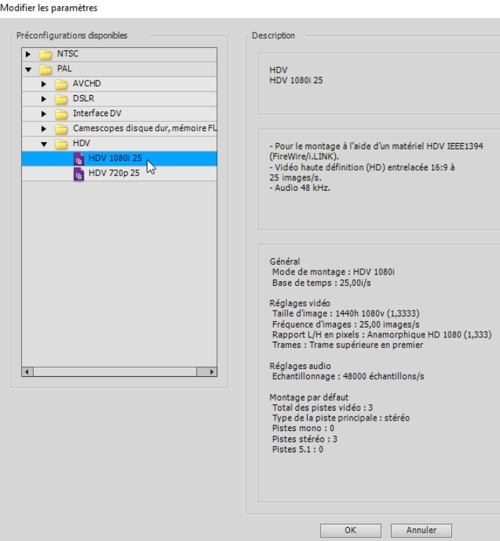

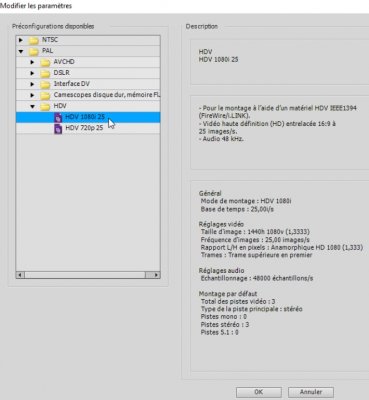

    quand vous écrivez " je vais sur exporter puis sur disque et graver DVD " , il s'agit bien de Publier+Partager >
    Disque (Graver des DVD , Blu-ray et disques AVCHD) >
    DVD etc...Préconfigurations : PAL_Dolby DVD pour des images 4/3 (plus vraiment d'actualité) ou PAL_Grand écran_Dolby DVD pour des images 16/9 .
    Qualité : cocher Adapter le contenu à l'espace disponible , pour adapter au mieux le débit (de mémoire , un peu plus de 8Mo/s) .
    Dans ce cas , il n'y a pas d'erreur .
    Quel a été le choix de préconfiguration à la création du projet ?
    Pour du HDV ce devrait être comme la pièce jointe, PAL > HDV > HDV 1080i 25.
    La gravure classique sur DVD limite la taille des images à 720 x 576 pixels , le résultat dépend beaucoup de la qualité des images sources .
    à suivre...
