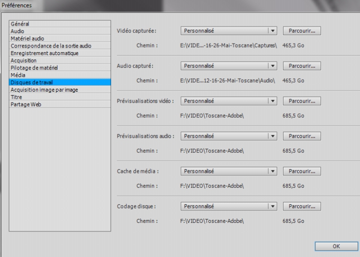

    Dès l'ouverture de PE , faire Edition > Préférences > Disques de travail et procéder comme dans l'exemple ci-dessous :
    où l'on voit que Vidéo et Audio capturé(s) , sont dirigés dans les dossiers sources du Projet sur un DD , alors que Prév Vidéo , Prév Audio , Cache de média et codage disque sont sur le 3ème DD .
    A propos des derniers fichiers sur le 3ème DD , j'ai ouvert un dossier , nommé Adobe par commodité, qui regroupe tous les fichiers créés par le logiciel et dont il a besoin pour fonctionner .
    Moyennant quoi , tout est pour le mieux dans le meilleur des mondes possible....!

    A l'ouverture du logiciel, je remplis la fenêtre Préférences/ disques de travail comme indiqué. Mais dans la fenêtre obtenue avec Fichier/nouveau/projet, je dois aussi placer le "projet" dans le même disque F? ou est-ce la même chose que ce que j'aurais rempli précédemment ?( La question est peut-être stupide mais je préfère la poser).

    DD F: (donc externe) placer Vidéo capturée et Audio capturé (du panneau Disques de travail)
    L'organisation d'un Projet est expliqué dans l'aide en ligne , avant d'ouvrir PE, il est préconisé de créer sur F: (dans l'exemple) un dossier qui porte le nom du sujet (mariage , vacances etc...) dans lequel on créé un dossier Capture (qui contient tous les rushes nécessaires au montage) , un , dossier Audio (qui contient la musique additionnelle nécessaire au montage), un Photo (qui contient toutes les photos .....)....
    Toujours pour suivre l'exemple , on créé sur le DD E: un dossier portant le même nom que le sujet , dans lequel on créé un dossier Adobe .
    Il faudra , pour chaque sujet différent, créer un dossier Capture , Audio , Photo....
    raison pour laquelle , la vérification des dossiers de Travail est indispensable à chaque ouverture de PE quand plusieurs Projets cohabitent .
    Ensuite seulement on ouvre PE pour créer un nouveau projet
    Fichier > Nouveau > Projet , on modifie les paramètres on donne un nom au projet et pour Enregistrer dans Parcourir , on indique le chemin E:\sujet\Adobe , OK.
    Edition >Préférences > Disques de travail , Vidéo capturée F:\sujet\capture , Audio F:\sujet\Audio , le reste dans C:\sujet \Adobe .
