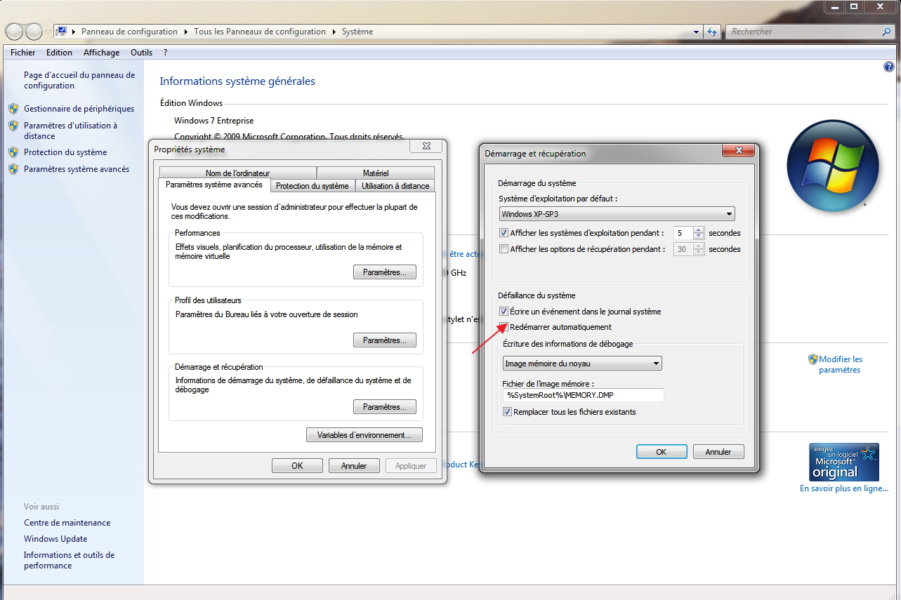

    "en effet il s’arrête brusquement et redémarre et la même chose ce reproduit."
    Pour éviter un redémarrage intempestif après une erreur système, il faut décocher la case "redémarrer automatiquement" dans le panneau Démarrage et récupération de Propriétés système.
    Et la, en cas de plantage, vous aurez droit a un beau message qu'il faudra noter.

    "Pour éviter un redémarrage intempestif après une erreur système, il faut décocher la case "redémarrer automatiquement" dans le panneau Démarrage et récupération de Propriétés système.
    Et la, en cas de plantage, vous aurez droit a un beau message qu'il faudra noter."
    J'ai décocher la case , ça a replanter et ça a redémarrer tout de même :
    1-Est ce normale?
    2-il n'a montrer aucun message que dois je faire

    Pour éviter le redémarrage décocher la case sur mon image, et rebootez, sinon si le PC se plante avant, la modif est perdue.
