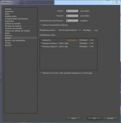

  2. ogt
    Les deux fonctions sont totalement indépendantes, et ne nécessitent aucun raccourci supplémentaire.

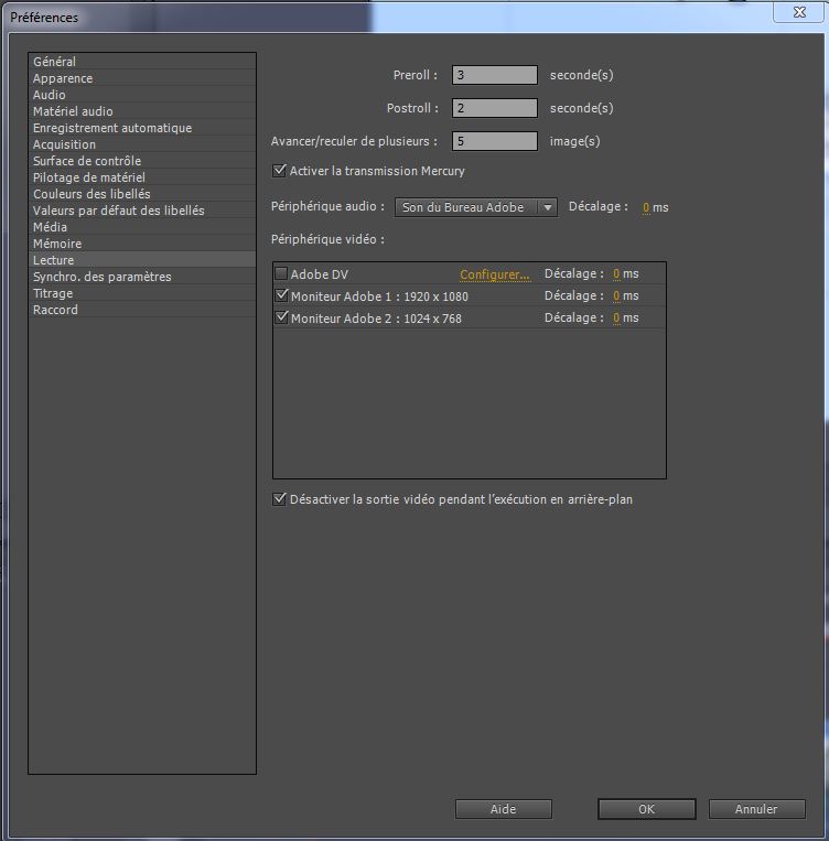

    - Pour afficher plein écran, le moniteur actif (source ou montage) sur un écran secondaire, il faut avoir coché la case correspondante dans le menu Edition => Préférences => Lecture
    (voir image)
    - Pour afficher plein écran le moniteur actif, sur l'écran principal, il faut simplement taper CTRL + ù
    et avec MAJ + ù : on affiche plein écran sur l'écran principal, n'importe qu'elle fenêtre de Premiere (moniteur source, montage, timeline, fenêtre projet, ...)
    Cela a toujours été ainsi, sauf que dans les versions précédentes, le plein écran sur l'écran principal comportait toujours le bandeau, et que le menu de lecture se trouvait dans les options du moniteur.

  4. ogt
    Bien relire ma réponse (que je viens de modifier) : l'affichage sur les écrans secondaires se fait par le menu lecture.
    Ils affichent le moniteur actif de l'écran principal (source ou montage).

    "- Pour afficher plein écran, le moniteur actif (source ou montage) sur un écran secondaire, il faut avoir coché la case correspondante dans le menu Edition => Préférences => Lecture
    (voir image)"
    C'est ce que fait mais après le plein écran reste toujours affiché. Si je veux le désactiver, il faut retourner dans les préférences de lecture et décocher. si on doit le faire 10 fois dans la journée ce n'est en rien pratique.
    Il y a une touche qui met le plein écran et qui l'enlève par simple pression.
    Cependant le plein écran ne se fait que dans le moniteur contenant la fenêtre source. Ce que je voudrait c'est que ce plein écran se fasse dans mon second moniteur (et non pas celui contenant la fenêtre source...)
