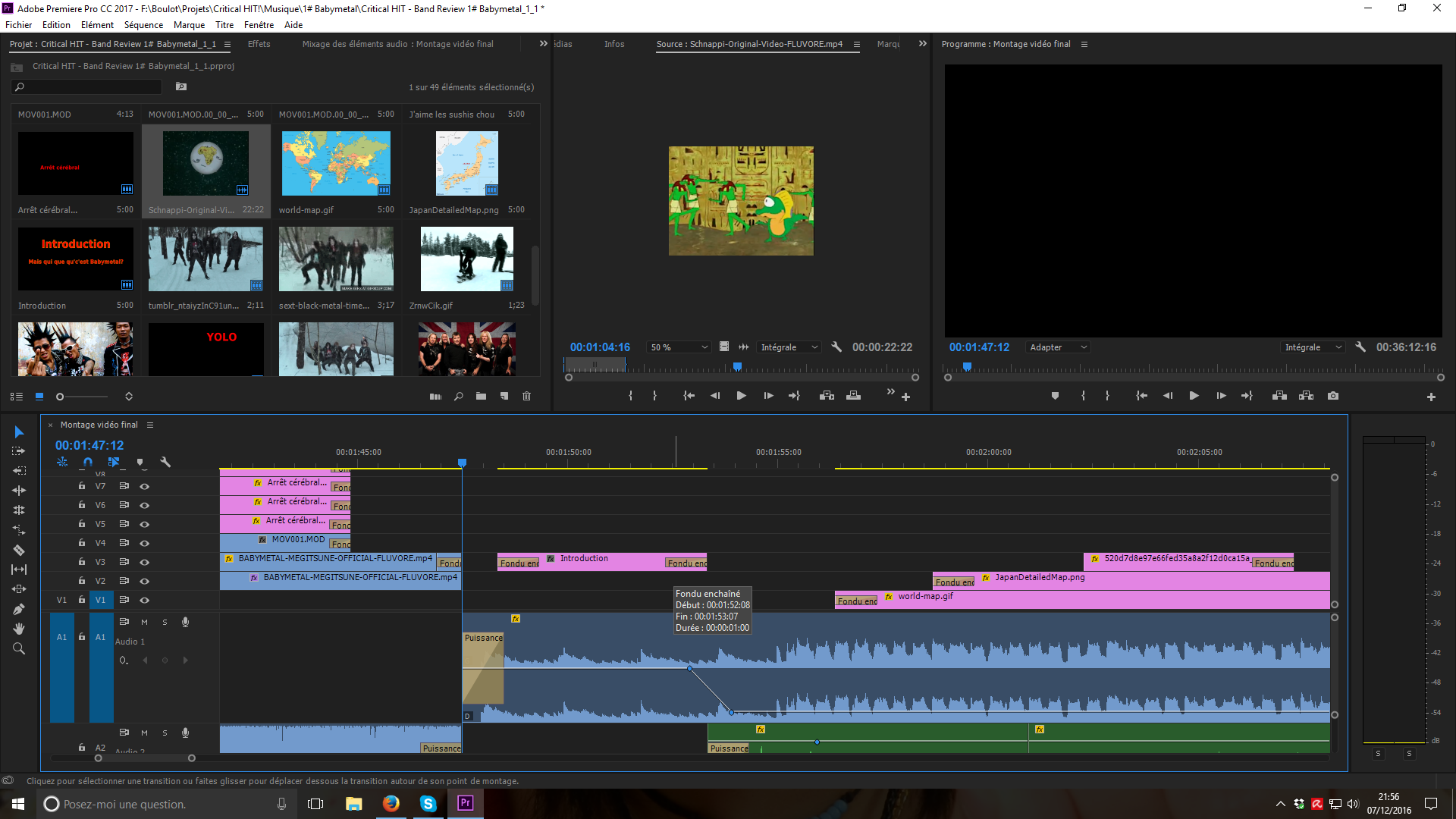

    Peut-être me suis-je également mal exprimé sur la présentation de mon soucis... Je vous transmets donc une capture d'écran
    [​IMG][/URL][/IMG]
    Dessus, on voit que la vidéo sélectionner (le générique d'un dessin animé: Shnappy) ne présente que l'icône de son en bas à droite de sa vignette. Elle est chargée dans le moniteur source, et la vidéo y est visible! Mais impossible de poster la vidéo, seul le son est disponible =o
    Vu que le soucis se présente dès l'onglet projet, je pense que ça n'est pas lié à mon utilisation de la timeline... Ce n'est également pas un problème d'import, car il y a des clips que j'ai filmé avec ma caméra, qui n'ont jamais présenté ce soucis, et pourtant, certains présentent le soucis, tandis que d'autres non... (Bien qu'après vérification, même si l'icône de la vidéo est présente sur la vignette, dorénavant, je ne peux plus les placer sur la timeline. Plus aucune vidéo ne veut s'y placer).
    Pourtant, vue qu'on peut les voir dans le moniteur source, c'est qu'elles sont lisibles par le logiciel, et DONC, logiquement, utilisables par ce dernier =o Enfin j'sais pas, c'est quand même relativement étrange...

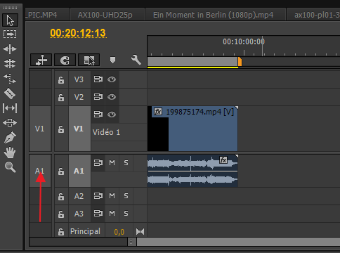

    Si vous donniez une image visible de la timeline (avec les entêtes) on pourrait peut être vous aider.
  6. DustDragon
    Désolé, petit bug ^^'
    Et bien si j'ai bien compris comment les définir, oui (mais comme j'ai dit, je me suis peut-être foiré --' ), Alcoriza
    Voilà, j'ai joint l'image =) En espérant que ça rendre mon soucis plus compréhensible...
  7. ogt
    C'est clair sur votre image que vous n'avez aucune piste vidéo cible de définie, ce qui explique votre problème :
    il faut cliquer sur les rectangles tout à gauche de la timeline (pistes V1 et A1) :
    => relire la documentation dont j'ai donné les liens !
