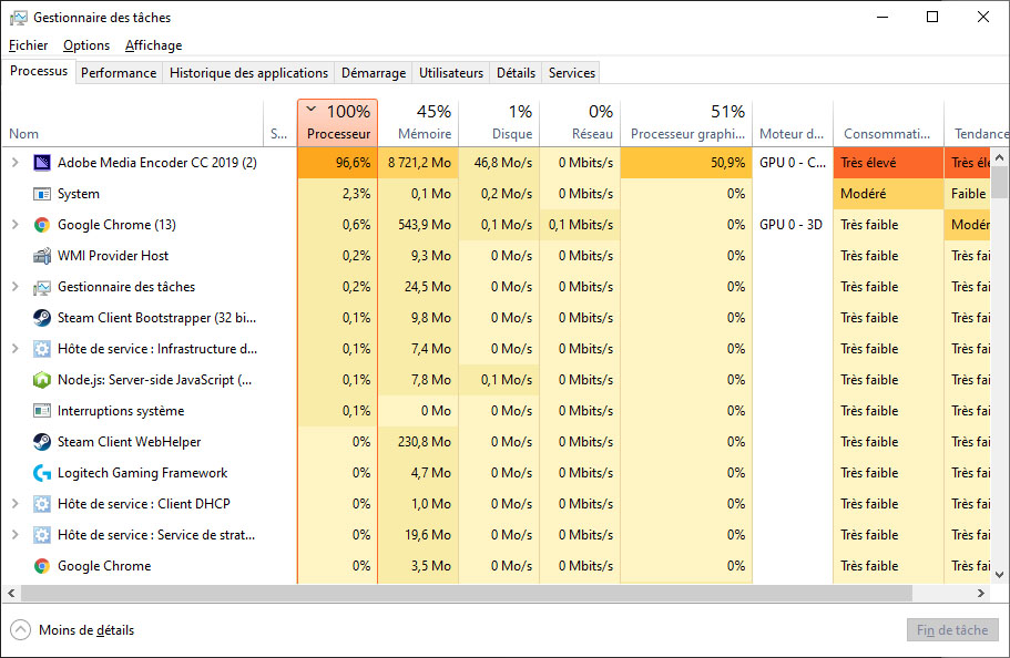

    Je vous montre ça une fois le proxy terminé, pour le coup Cuda est bien présent pour le rendu, il ne faut pas oublier que le drone Xiaomi Fimi x8 SE fait une compression de malade, au max du H264, je n'avais pas les mêmes problèmes en 4k avec un pana GX80, pour des petits rush bien sur mais un PC moins bien puissant, pas 3h30 non plus, il n'y a pas de goulot d'étranglement qui indique un problème particulier , M2/RAM/CPU/GPU, le débit du m2 en non séquentiel bien sur c'est 3g par seconde, le PCIE 3 le supporte largement, le CPU tranquille, le GPU j'en parle pas! J'ai pas vu la vidéo de Caraibe (vous me la partagez), attention aux sources ou aux intox pour faire vendre du matos, sans offense bien sur, je suis à 30% du proxy, je pourrai ptre pas tous relater ce soir, je suis footeux ;) Mais je le ferai! Sans titre-1.jpg

    Votre image du gestionnaire de taches n'a strictement aucun intérêt, on ne sait pas à quoi ça correspond (création des proxies, export ,...?) mais bon, si vous êtes satisfait avec votre solution, continuez.
    Moi je jette l'éponge.

    ? C'est le rendu (l'encodage pour le transcodage ici)
    Pas le montage, je vois pas comment être plus clair...

    Oui j'ai bien compris et encore une fois je remercie l'aide d'Olivier, je suis désolé si je l'ai vexé car on ne sait peut être pas compris, c'est pas mon style de ne pas écouter, 30 ans que je fais de l'informatique en mode créa, c'est aussi mon métier, cela m'a peut être rendu obtus, mais quand je dis que c'est Adobe qui prend toutes les ressources car j'ai loupé mon Screenshots, et que sur mon post d'après les ressources sont sur Adobe Média Encoder (aucun rapport avec Première Pro) Permettez moi de ne pas faire de Screenshots détaillés avec le moniteur de ressource pour le prouvez, les différents post m'on, nous on pour d'autre, je l’espère, aidé a régler un problème technique, c'est aussi le but des Forums, aucun besoin de me rappeler le fait que je n'ai pas exécuté strictement ce qu'un Repairenaute me demande si je n'en vois pas l’intérêt au vue de la compréhension des mes posts.:)
