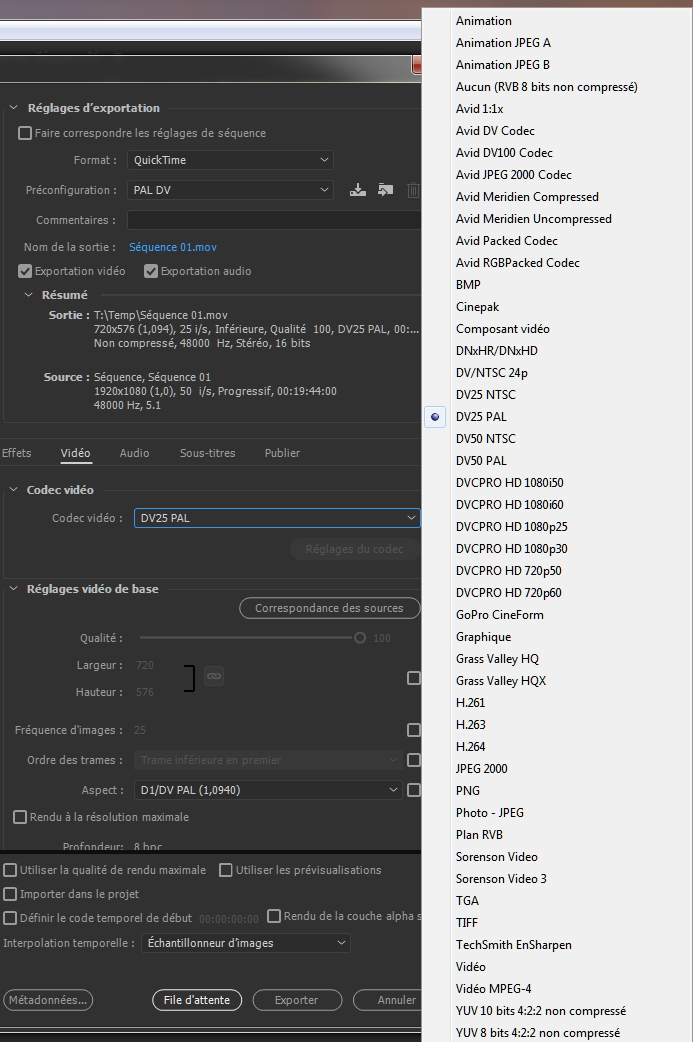

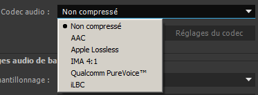

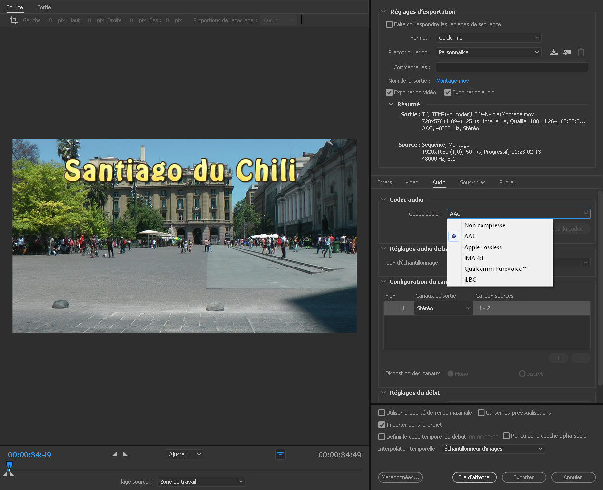

  6. Guest20191220
    Je ne sais pas quoi répondre au problème parce qu'avec QuickTime > YUV 8bits4:2:2, j'ai ceci de disponible pour le son :
    Mais je suis en 2015.4, donc il y a peut-être un problème spécifique avec la version 2018. Un patch correctif est sorti il y a peu de temps, est-ce qu'il a été installé ? Corrections de bogues dans Premiere Pro version 12.1
