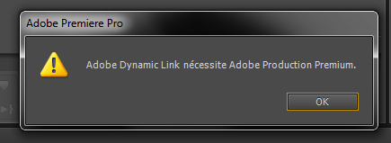

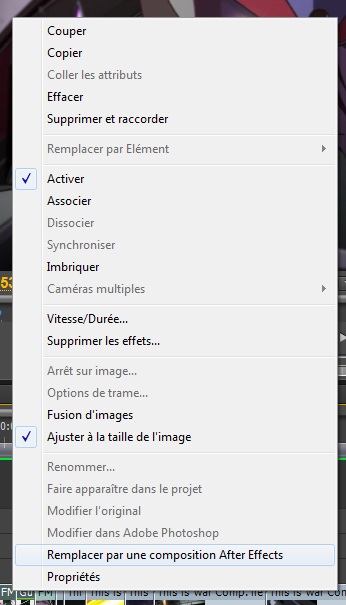

    Je me suis procuré Master Collection CS5 il y a quelque mois et j'ai découverts Adobe Dynamic Link, je l'ai trouver tellement génial que je l'ai beaucoup utiliser. Mais un jours j'ai passer Ccleaner comme je le fait régulièrement et là le adobe dynamic link de remarche plus même après une réinstallation de toute la suite Adobe.
    Les anciennes compositions sont toujours lier mais impossible de faire cette manipulation qui rendait mon montage tellement plus simple :
    Et voilà ce qu'il ce passe :
    Si quelqu'un à la solution, sachant que de réinstaller la Suite CS5 ainsi que d'essayer avec Production Premium CS5 ne marche pas.
    Merci d'avance :-)
  2. ogt
    "Mais un jours j'ai passer Ccleaner comme je le fait régulièrement"
    CCleaner est un produit très dangereux (et inutile) si on ne le maitrise pas.
    Vous avez un problème de licence.
    Les clés de registre et/ou les fichiers qui gèrent les licences ont été partiellement effacés.
    Desactivez la clé dans chaque produit (menu Aide : Désactiver) et au redémarrage on va vous la redemander (il faut bien sûr entrer la clé de la version Master collection)

  9. ogt
    @ le cameleon
    Ce n'est pas la peine de répéter ce que j'ai dit dans ma premiere réponse, X-Bibi a très bien compris, mais le menu reste grisé.
    @ X-Bibi
    Désinstaller normalement la suite, puis
    il faut essayer de reinstaller la suite complète, après avoir supprimé en totalité tout ce qui concerne cette suite.
    Faire une recherche avec explorer et supprimer tous les fichiers et répertoires qui contiennent "Adobe"
    Idem dans la base de registre, supprimer toutes les entrées qui contiennent "Adobe"
    En particulier supprmer la base de données de licences
    C:\Program Files (x86)\Common Files\Adobe\caps
    Si vous ne voulez pas en venir à cette solution extreme :
    - soit restaurer votre machine à un état antérieur au problème, si vous avez une sauvegarde (normalement CCleaner en fait)
    - soit procéder comme suit, pour monter dans Première et utiliser quand même AfterEffect :
    1. monter dans Premiere toutes les clips qui ne nécéssitent pas AE.
    2. importer directement dans A.E les clips sur lesquels on veut appliquer des effets spécifiques.
    3. créer une composition pour chaque clip et appliquer les effets.
    4. sauvegarder le projet A.E
    5. Dans Premiere importer le projet et choisir chaque fois la composition voulue.
    6. placer chaque composition à l'endroit voulu sur la timeline.
    Je pense que, même sans le dynamic link, ça devrait marcher, sinon il faut réexporter dans A.E dans un format identique à celui de la time line de Première
