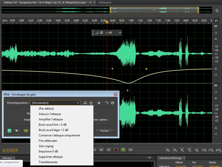

    Ayant audition, je ne suis pas du tout utilisateur d'Audacy, donc je ne sais pas exactement à quoi correspond dans Audition votre effet ""outil de niveau (enveloppe)", mais il y a plusieurs outils pour réaliser cela. Je pense que le plus ressemblant doit être
    l'effet "Enveloppe de Gain", qui permet de moduler le gain suivant des pré-configurations (voir image) ou avec des courbes splines (ligne jaune sur l'image).
    Il y a bien d'autres effets jouant sur le volume, il suffit de lire la documentation :
    Adobe*Audition * Effets d?amplitude et de compression
